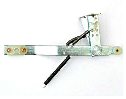

salut à tous, comment bien regler le roto targets sur un close encounters sysème1,il tourne trés bien,mais les 3 cibles ne tombent pas bien centrées sur le plateau,par rapport aux flèches?
cela peut il venir des ressorts,qui n'ont pas l'air en super état?
merci pour votre aide.

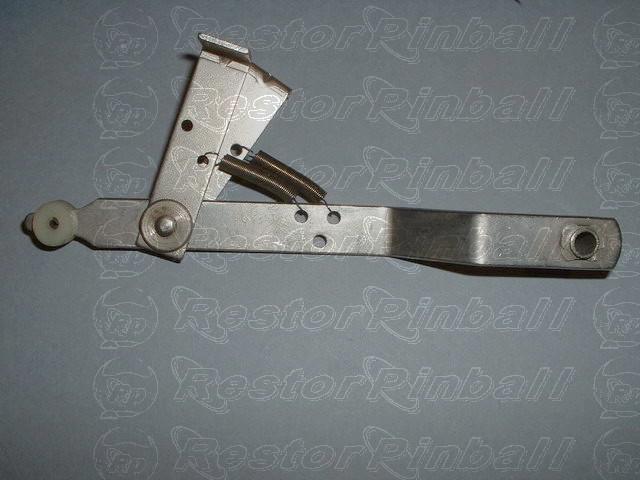

salut david,oui j'ai pensé à changer le bras, j'ai vu qu'il y en avait sur rp,et super prix en plus!
par contre sur la photo du bras(rp) ,au bout au niveau de "l'axe" sur l'original j'ai une petite pièce en plastique blanc avec deux rivets,et sur la pièce neuve il n'y a pas de trous?
Celle sur RP tu as un axe en métal plus besoin de la pièce plastique
C'est un produit équivalent, non pas celui d'origine mais il a déjà satisfait pas mal de personne ;)
