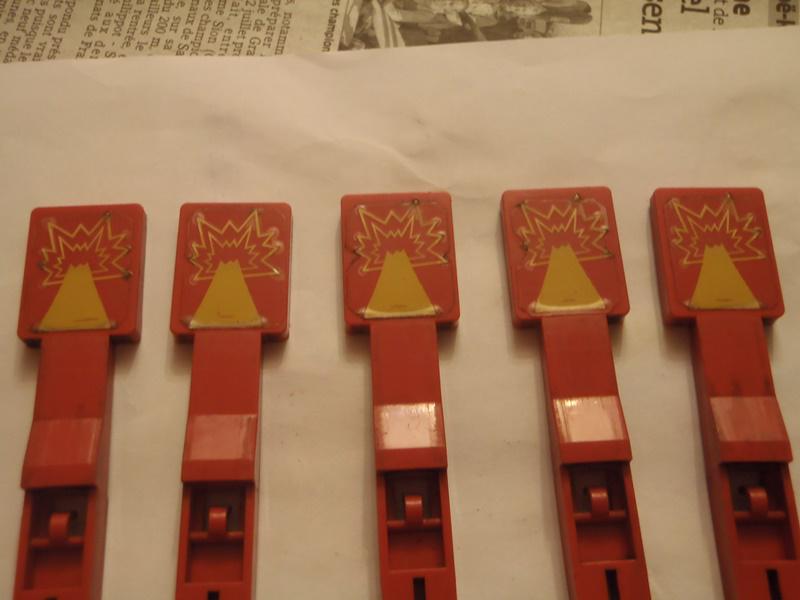

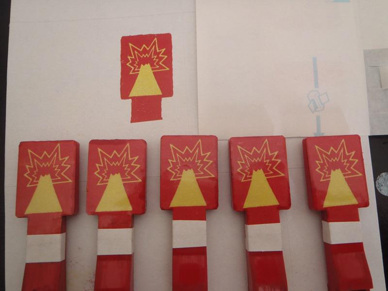

D’abord les rouges, le plus gros travail :
Initialement des cibles recouvertes probablement de mylar par un précédent acquéreur. Le mylar s’est usé et des traces noires se sont accumulées sur les bords. Par ailleurs, le corps du volcan est usé au milieu, sûrement par frottements contre le plateau lors des remontées, avant la pose du mylar.
Pour avoir vraiment la même couleur de jaune pour tout le motif, et ne trouvant pas de scan, j’ai scanné moi-même une cible « dé-mylarisée » et nettoyée au préalable, pour la travailler avec « Paint ». J'aurais dû le faire au White spirit, mais je ne savais pas donc liquide vaisselle (difficilement).
J’ai pu copier le jaune et peindre tout le volcan pour l’homogénéité de couleur, idem le rouge pour le fond, en détourant presque au pixel près, en grand perfectionniste (trop même), sauf les bords de la cible que je comptais de toutes façon découper. Je n’ose pas dire le temps que ça m’a pris, sans m’en rendre compte tellement je voulais que ce soit parfait ! Du coup si quelqu’un veut cette image, c’est avec plaisir que je lui éviterai le même travail.
Ensuite copier-coller dans un document Word configuré pour des étiquettes blanches de bureau et impression sur papier pour se rendre compte de la teinte et de la taille par rapport à la cible d’origine. Pour la taille, j’agrandis ensuite au pif mon image dans Word je tombe pas mal. Pour la teinte, je suis déçu par le scan qui a beaucoup éclairci le rouge d’origine. Dans Word, je modifie l’image en augmentant le contraste pour un rouge plus vif (ce n’est pas la meilleure solution, voir plus bas). Si seulement je savais modifier tout le rouge en un clic, mais je n’ai pas le temps de tout repeindre en plus foncé, donc je m’en contente. Pas trop mécontent d’ailleurs, l’important étant l’uniformité.
Après impression, je recouvre les motifs obtenus avec du vénilia transparent, en appuyant bien (avec une autre cible), puis je découpe aux ciseaux, grossièrement, la découpe fine se fera au cutter soigneusement une fois collé sur la cible, sur le contour. Et là je ne sais pas combien de temps ça va tenir, j’aurais dû acheter du mylar au festi-flip !
Je me rends compte que j’aurais dû laisser du vénilia dépasser sous le dessin, car sinon la seule accroche est l’encre (une s'est décollée en fait). Du coup je rajoute un morceau d’étiquette sur l’interface vénilia-plastique à l’endroit qui ne se verra pas.
J’ai voulu par contre repasser la tranche blanche du papier disgracieuse au marqueur rouge, ce qui a un peu bavé entre le Vénilia et le papier.
Cela dit à première vue dans le flip ça ne se voit pas et l’aspect est beaucoup mieux qu’avant, avec un jaune homogène sur tout le motif, donc pas de regret pour ma première réfection de cibles !

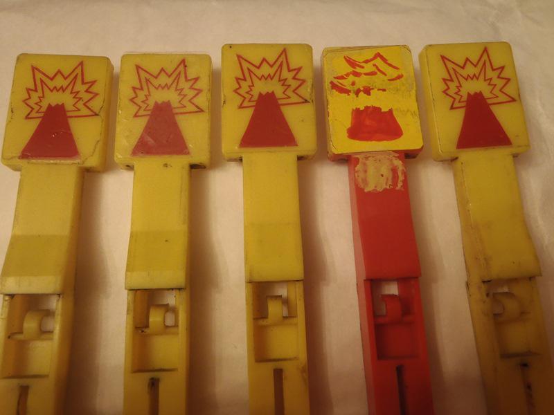

Ensuite les jaunes :
Initialement, sur les 5, celle du milieu avait été carrément retouchée à la peinture à partir d’une cible rouge étoilée ! Rendu pas terrible, c’est marrant parce que le jour où je l’ai acheté ça ne m’avait pas sauté aux yeux !
Il n’y avait que celle-là à re-faire, j’ai juste dé-mylarisé, nettoyé et vénilié les 4 autres pour conserver leur nuance initiale.

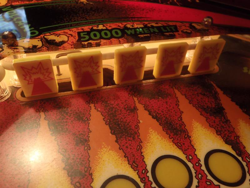

Puis essais d’impression avec diverses nuances sous Microsoft Pictures 2010 et non word XP (il les propose tout seul !) pour se rapprocher au mieux des autres, puis impression, collage et "véniliage" (désolé mais je n'ai pas de mylar). Sur une cible Gottlieb jaune vierge achetée sur RP, n’ayant pas trouvé de cible Volcano. Pas mécontent du résultat graphique non plus (pour un débutant) à moins de regarder de très près.

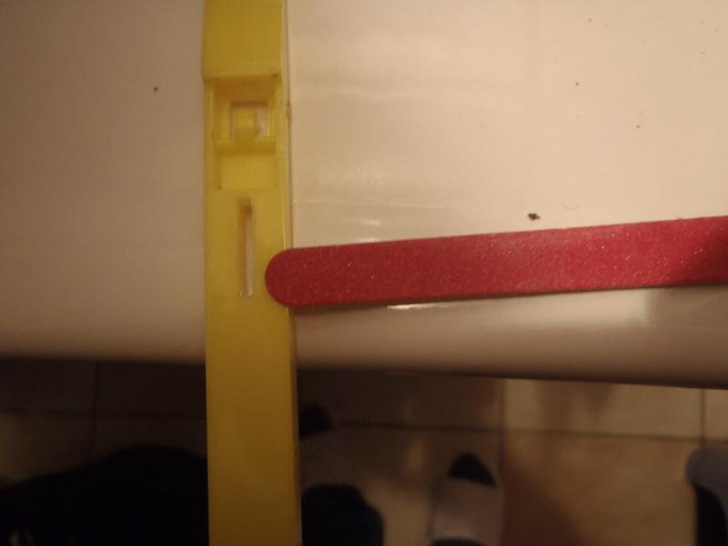

L’imprévu de l’histoire est que la cible neuve n’est pas du tout alignée avec les 4 autres, et butte contre le décor plastique en haut. Là pour le coup, pas content du tout ! Je m’aperçois que les cibles d’origine sont en effet bombées et penchent légèrement vers l’avant. Je décide donc de ramollir le cou de la cible devant la flamme d’une bougie pour pouvoir le courber à la main comme à l’origine. Quand je trouve la bonne courbure (en comparaison avec sa copine) je passe vite sous l’eau afin de la fixer par refroidissement rapide, sinon elle se détend, et le tour est joué ouf ! J’ai dû aussi utiliser une lime à ongle pour élargir la fente car pas assez de jeu et ça bloquait sur la lame acier qui relève la cible.

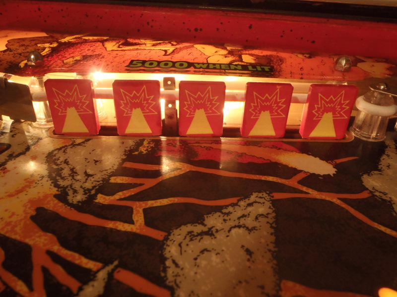

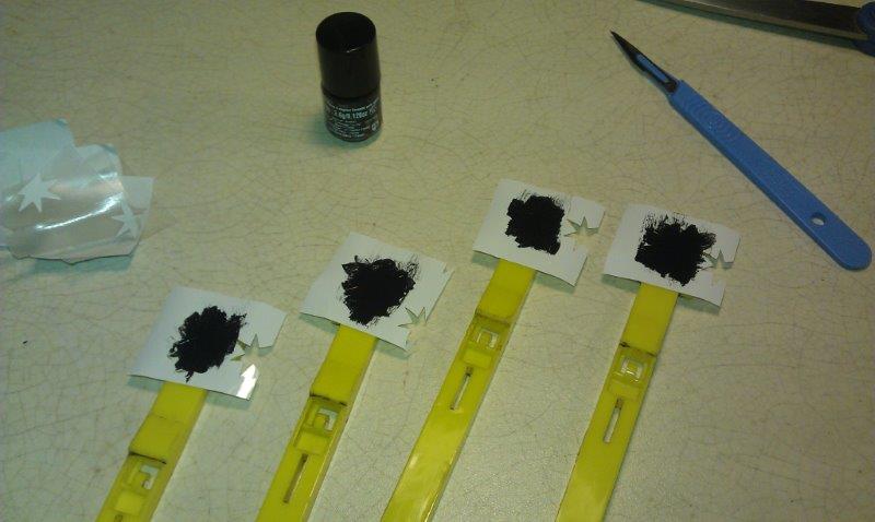

Voici le résultat final. J'avoue que la teinte n'étais pas la même, une fois allumé, et que en plus par transparence on voyait des rayures sur certaines donc j'ai peint en noir derrière pour atténuer la transparence. Ca pourrait être mieux, mais je préférais pas les refaire les 4. En tous cas si on n'y regarde pas de trop près, on n'y voit que du feu! Ce qui va bien avec le thème Volcano!
