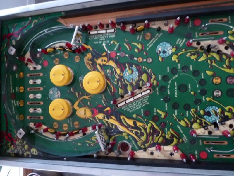

Allez , j'attaque le Quicksilver pour me faire une petite déco entre la cuisine et le salon.
Pas beaucoup de temps, mais j'ai confiance, l'éléctronique semble ok...
Je refais mes spinners avec Paint , copier/coller .
Si ca peut servir à quelqu'un ..

joli graphisme!!
c est quoi les marques transversales sous le bumper du bas?
les inserts sont creux aussi non?
LB45
Bonjour Jmi-x
La barre noire, c'est de la crasse à enlever...
Oui , les inserts ont tendance à se creuser , mais j'ai pas trop envie de m'attaque à ce mylar, quoique il faudrait..
Du moins , pas maintenant.
Jouer avec, par contre , j'ai ENVIE.

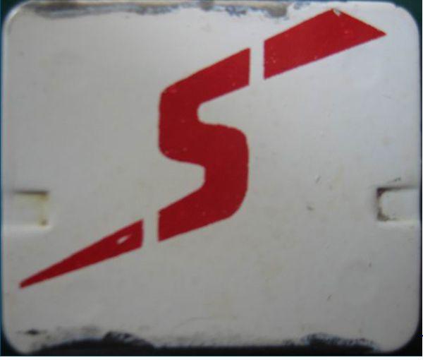

Sans vouloir jouer le puriste, tes spinners ne sont pas les bons, il y a à l'origine le S de chez Stern.
Passes tu nous voir au Retro Game Alpes malgré ton emploi du temps ministériel ?
http://www.retro-game-alpes.com/
LB45
Salut Lorenz ,
Même pas regardé.., je pensais que c'était les bons....j'ai des spinners de quoi ?
Je te fais un MP
LB45
LORENZ a raison .
Je me suis fait enfler.
J'ai des spinners de je ne sais pas quoi !
Quelqu'un aurait il le scan de Spinners STERN ?

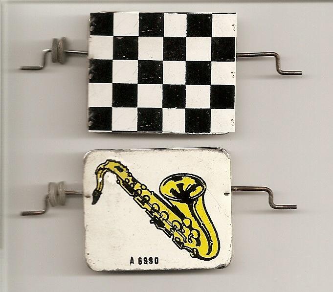

Aucune idée d'où viennent tes spinners, un saxo et un drapeau à damier je trouvais cela un peu bizarre avec le thème du quicksilver.
Tu vas pouvoir lancer un quizz de folie, un filet garni au gagnant. :lol:
jmi-x
A MOI!! le joli filet garni!! a moi!!
http://www.ipdb.org/machine.cgi?gid=2484
:lol:
LB45
Pour le Saxo , jmi-x a gagné.
Pour l'autre , je sais pas .
Mais moi , j'aimerai une image Stern... svp .

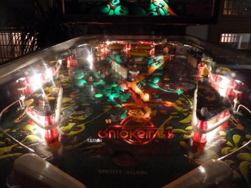

Bon la , je suis dans le 5v et le 12 volts qui sont à 0, et c'est pas drole..A ces bally/stern , toujours pareils...
Plutôt jouer de la flute MDRMDR abu1
LorenZ
see U tomorrow !!!
jmi-x
ya un motif derriere le spinner aussi non?
LB45
Je ne sais pas , surement S de chaque coté
Ce soir 1,48volts au lieu de 5v...mystére...on va sortir le schéma

Quelques nouvelles ...
L'électronique est ok - sup - En gros y avait 1 panne sur alim , la CPU de daube , 1 sur le bus CPU-DRiver , et la Driver.
Certainement un cadeau du ciel..
Va falloir passer au plateau , mais aprés Noel.
J'ai changé les spinners : Merci les amis .
Flipper trés rapide , et assez sympa pour un monobille - les targets de droite sont pas si facile..
