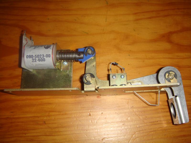

voila messieurs j'ai une pièce d'un Data East avec une bobine d'origine 090-5023-00 22-600 qui sert je présume a remettre la bille en jeu
en tout cas elle ne correspond pas du tout a une pièce de mon playboy
pourriez vous me dire si vous connaissez cette pièce et sur quel machine elle va je vous met une chtite photo

C'est un lanceur automatique de bille Data East ou un lance bille peut passer aussi (tige de lance bille)
Perso je te conseillerais de le conserver

salut
c est la version 2 du lanceur automatique du tommy .
il y a deux modeles
le 1 avec bobine verticale par rapport au plateau
ensuite une modif a été apportée a cause de probleme d ejections de bille
le 2 avec bobine horizontale par rapport au plateau .
cette pieces est prevue uniquement pour le tommy une adaptation est toujours possible mais attention a ne pas faire de conneries :lol:
