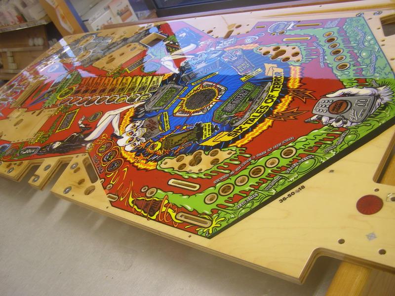

j'en pense que quitte à le mettre en piece, autant chercher un résultat comme ceci :
après, c'est ton choix ;)
amitiés
Je suis d'accord esthétiquement avec toi, bien que je ne cherche pas le super brillant d'une vitrif. J'aime bien mon Bride of pinbot nickel vitrifié en cabine par un pro comme ton Scared mais j'aime bien aussi mon Diner accoté nickel juste polishé (DP à l’origine). Et j'ai quand même un peu de mal à me faire au gameplay du Bride depuis qu'il est vitrifié. Bref je trouve ça forcement très joli, mais en même temps je ne suis pas super fan. Je ne me fais pas plus plaisir avec un plateau vitrifié que si il est juste polishé, tant qu'il est joli et propre.
