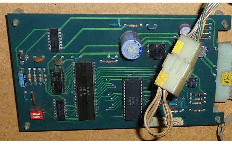

PS> Quelle carte sons as tu ? et programme sur la cpu ?
Voila David pour la carte son :

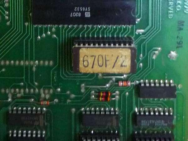

Et pour la Rom de la CPU :
Je suis à jour ?
Ah sons simple ...
Je vais vérifier cela, si j'ai une note de mon coté sur la révision F / 2
Mais je pense que cela peut venir de là
