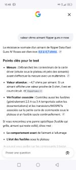

oui c est ça , le courant peu avoir des difficultées a passer a cause de connexion "fragiles", ce qui augmente la résistance et donc augmente l ampérage ( et qui par la force des choses grille le fusible a se limite de 3amp), tel un cercle vicieux .D’ailleurs celui ci m’avait demandé de tester les aimants « à chaud » je ne vois vraiment pas comment faire étant donné que le fusible claque instantanément à la mise sous tension
C’est peut être ce que tu voulais dire @ Ludoline
