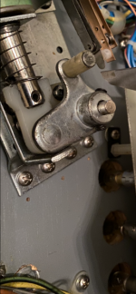

je sors d'une grosse restauration d'un Skill FLight... et je m'en suis sorti avec vos postes, vos discussions mais là je bloque...
Je reste bloqué au niveau des batteurs. je recherche la référence pour les plongeurs tel présentés ci-dessous :
Longueur plongeur seul : 51mm
longueur max 72mm
Largeur plongeur : 11mm
par avance merci pour votre aide !
Ah j'ai pigé ta question sur Rp là
L'eos Bally marchera pas là clairement
Soit je te conseille cela !
et
https://www.restorpinball.com/bouti...geurs/pince-bally-ancien-modele-droite-detail
et encore
Car tu as un châssis de batteur Bally de première génération électronique
Avec ça déjà tu seras tranquille et mieux que cela, tu pourras le dépanner quand usé !

Prend la PINCE BALLY
Normalement cela DOIT ALLER
Car le système est différent au niveau du poussoir si tu veux
Pour cela que je t'ai noté la pince Gauche et Droite
L'EOS là n'est pas conforme
Sans doute déjà changé bien avant
Car on dirait un Data East qui était vendu il y a quelques années par APS
Contact de flip il faudra adapter car ça avec des grain argent tu risques de plus jamais trouver

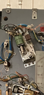

Ce flip a pas mal été bricolé. Il a été dans des bars fin des années 80 et début 90. Les réparateurs étaient moins précautionneux, c’était une machine à caches. Si sur Restorpinball y’a des platines 3 trous bally, je prends
il marche pour le moment.... E9BE5EFF-7A17-483C-AB9A-D6F856FEA8B8.jpegMerci encore
pour tes réponses rapides.
J’ai commandé quelques pièces hier soir. On va bien voir !

Je pense que je devrais changer la totalité de la platine et en acheté une complète pour avoir plus de d’éreinté. J’ai des plongeurs de 51m avec une liaison de 31mm.BE82102D-CC7D-46CE-8068-DA8DE5FFC196.jpeg
La liaison blanche est l’originale. Je la garde, car elle est en bonne état (sans arrachement de matière ). La grise était pour voir de mes propres yeux .... sans l’installer. Sauf que le trou sur la blanche pour accrocher à la biellette, est plus petit que tous les autres plongeurs ....
On verra les plongeurs et les liaisons que je t’ai commandé il y’a 2 jours.

Je te le disais que c'était comme du Bally
Fallait simplement changer la pince, car c'était du Bally
Regarde le début du sujet je t'en avais mis les liens
