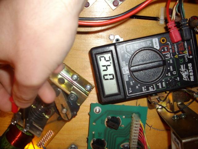

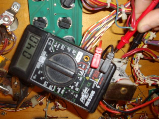

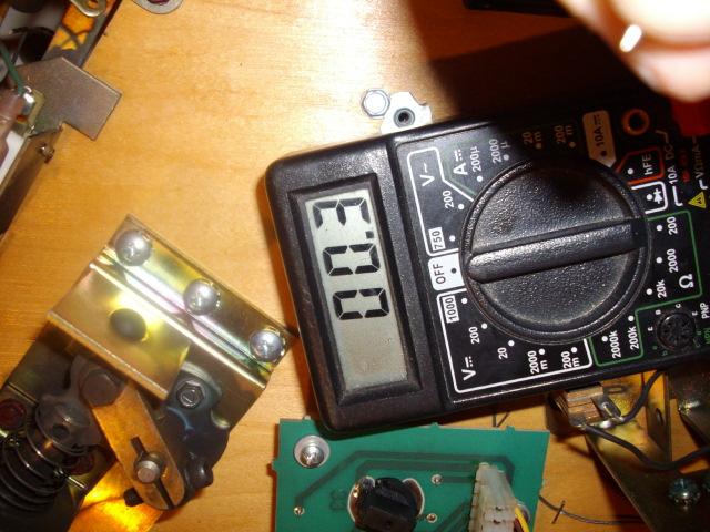

Si les bobines sont actionnées à l'allumage, il faut regarder leur transistor respectif (driver et/ou fliptronic).
Pour la mesure, il est préférable d'isoler la bobine : dessouder un fil et un coté de la diode.
les 2 slight shot les bumpers qui sont sur mon simpsons data east ce sont les bobines speciales qui sont branche au connecteur 19 de la cpu et qui font sauté le fusible F5 de 4 amp sur la power board
