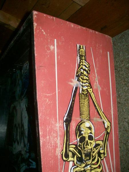

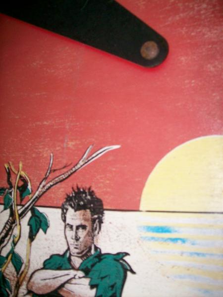

Bonjour à tous , voilà mon soucis , je viens de rentrer un Hook de chez Data East , il a pris le soleil dans une veranda et les deux coté de la caisse ont perdu de leur splendeur , en passant la main la peinture rouge grenat qui est craquelée a tendance à partir en poussiere de peinture , les motifs eux restent bien accrochés et mériterait de retrouver de leur brillance .Je ne sais pas quel produit pourrait me permettre de protéger et raviver en même temps.Avez vous déjà rencontré cette situation ?

C'est exactement ça , elle s'ecaille comme sur un vieux volet comme si le vernis de protection avait disparu , mais uniquement sur les parties rouges autour des dessins.Je vais refaire mes photos elles sont trop grosses en definition pour être acceptées par le site.

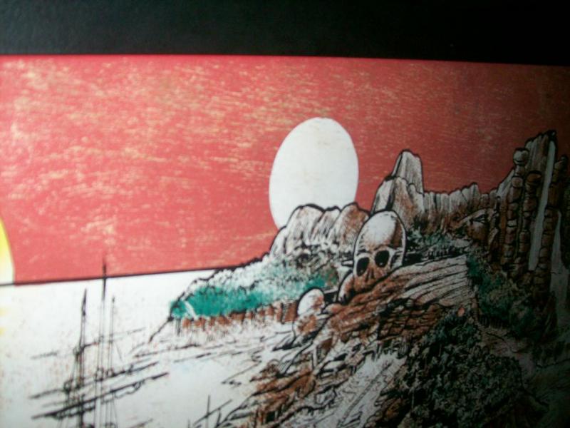

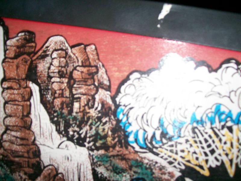

Bon j'ai réussi quelques photos les voici :

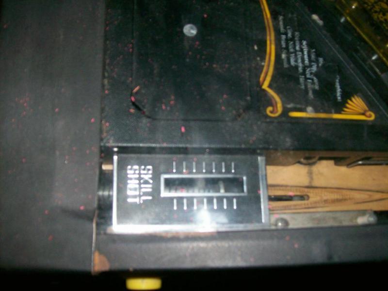

La dernière photo permet de voir les particules de peinture rouge qui parsemment la vitre .

Oui en effet ,ça peut être une solution mais en y regardant de plus près le soucis semble être cette peinture rouge , le reste des couleurs ne bouge pas même si les couleurs ont passées.Je me demandais si repeindre les parties rouge après ponçage puis passage d'un vernis en spray ne permettrait pas de raviver l'ensemble et de le protéger.Investir environ 150 euros pour reproduire un sticker géant m'attriste dans la mesure ou les rampes ont l'air vraiment abîmées et que je vais sans doute devoir les changer.
Il y a une technique simple pour vois si le fais de mettre un vernis peut raviver les couleur c est de passer un ptit coup d eponge a peine humide.Le rendu sur le ptit endroit de l essais te donnera le resultat si tu vernis.
Il y a trop de manques de rouge pour que le vernis seul soit une solution intéressante. Je ne vois guère effectivement que poncer au mieux les parties rouges, faire des caches pour les reste des décors et repeindre les aplats rouges, ensuite nettoyer délicatement au mieux le reste des dessins puis vernir le tout à la bombe pour donner un aspect à peu près homogène.
Donc opération délicate mais pas infaisable !
