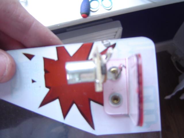

Voila j'ai un culot d'ampoule sous une déco qui n'est pas relié, ou puis je la relier ??? et sur le culot y'à 2 lamelles, faut il relier les 2 ou juste 1 ???
Je sais encore des questions a la con ... méa culpa ... Kontent
Bon voici une ptite photo :

quel flip stp ? peux tu faire une photo du cul de la douille .

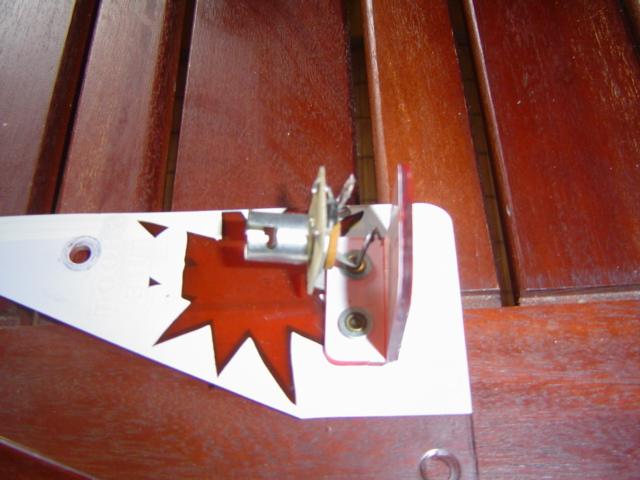

Le flipp c'est le big hurt et voici une autre photo ... c'est une piece de deco au dessus du batteur de gauche.vivi

normalement tu devrais avoir les fils pas trop loin , j ai eu ce flip ( tres bon d ailleur) mais je ne me souviens plus de cette piece la ..
faut faire gaffe au branchement car ta une diode dessus .

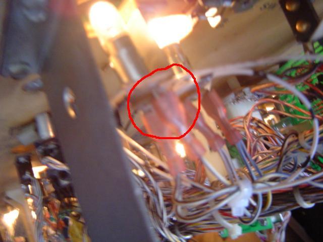

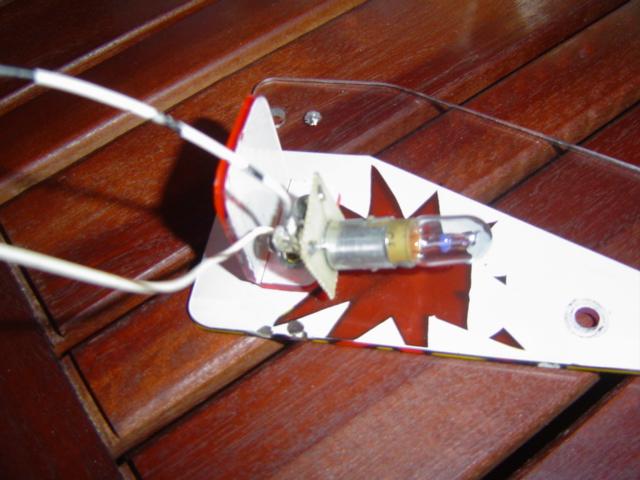

Bon je n'ai pas trouvé de fils ou d'indice particulier !! alors du coups je suis allez me chercher 2 fils discret les ai soudé au culot vivi
Puis relier a l'ampoule a diode la plus proche et sur le même shema : :lol:
Et voila le travail, bon l'ampoule est faible car c'est une vieille que j'avais changé !! va falloir en recommander sup.
Aller roule ma poule !!
