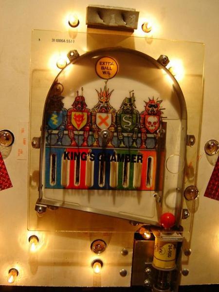

J'aurais peut être du lire ce post avant d'acheter (hier soir) un Big Guns... En effet, les catapultes sont "ok" et le plot de sauvegarde et "ok" mais, par contre, je ne retrouve pas la bille rouge de la loterie du fronton!!! Comment faire pour s'en procurer une (ou une similaire)??? Elle est en photo sur IPDB mais je ne vois pour l'instant pas du tout par quoi la remplacer... :(

Sterpol a dit:
Pour être franc, même si j'avais lu ce post avant, j'aurais quand même acheter ce flip qui me parrait interressant et qui possède un plateau en EXCELLENT état!!! :)

A défaut de me dire où m'en procurer une, je veux bien les dimentions et aussi le poids (et éventuellement la matière). Celle bille rouge est-elle en plastique?

A l avoir nettoyée a l époque: je dirai qu elle est soit en bois ou en plastique
elle est très légère. ce qui lui donne du rebond sur la bagatelle

Il s'agit la référence williams 3740.
Aa final, ça devrait donner quelque chose de ce genre (source IPDB):

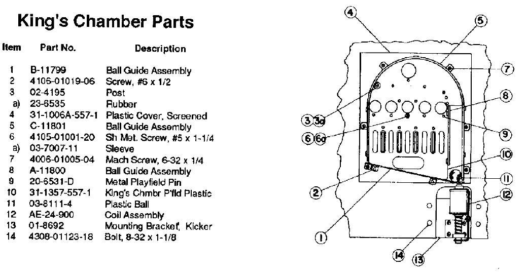

Pour la matière, ma réponse se trouvait tout simplement dans la page 43 de la doc :
Oups Ref Williams 03-8111-4
Un site Canadien la propose pour 3,95$ mais le port c'est à voir...
