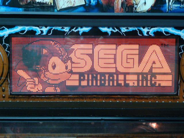

Il me semble en fait que j'ai quelques très légers soucis sur les basses intensités. Voici une photo pour illustrer :
On voit une zone noire sur la gauche du renard, et une plus petite en bas à gauche du P de Pinball
Donc si j'ai bien compris ce serait le Dot qui dégaze noeil... Euh va t'il durer encore un peu quand même ooOOOoo Cela évolue vite cette maladie noeil ???
Enfin bon je chipote car cela fonctionne pas mal quand même, mais j'aimerais me rassurer en me disant que cela va tenir encore un peu... Environ 10 ans quoi vivi
Bonne soirée à tous et encore merci.
J
jfk
la pas de doute c est un manque de gaz !!!!!!!!
ton afficheur vit ces dernieres heures mais rassure toi ça peut durer encore pas mal de temps ;-))
OUi, tristement cela
Désolé de te dire que la dalle se dégaze et qu'il faudra en changer dans un certain temps
La durée on ne saura te dire, mais comme dit JFK cela peut encore durer pas mal ainsi
Ce que tu nous montre est un départ, pas encore la cata, mais a tout hasard
Sur le dos de l'afficheur tu verras la grande carte, regarde si les tensions sont bonnes
