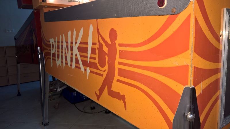

Caisse qui était éclatée, ouverte en partie, hop on a sortis l'huile de coude et la colle :)
Un Tour d'horizon sur la caisse
Pas très propre n'est ce pas :David
Réparation et préparation à la peinture
Il y a eu lieu d'enduit, de pâte à bois, de peinture et vernis
Pas facile cette couleur orange ...

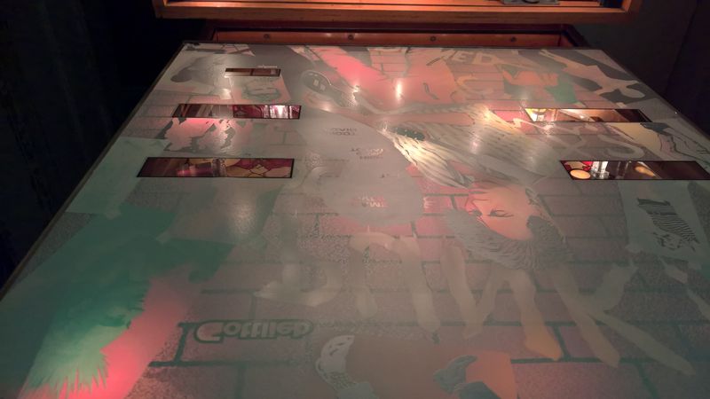

La restauration du plateau :

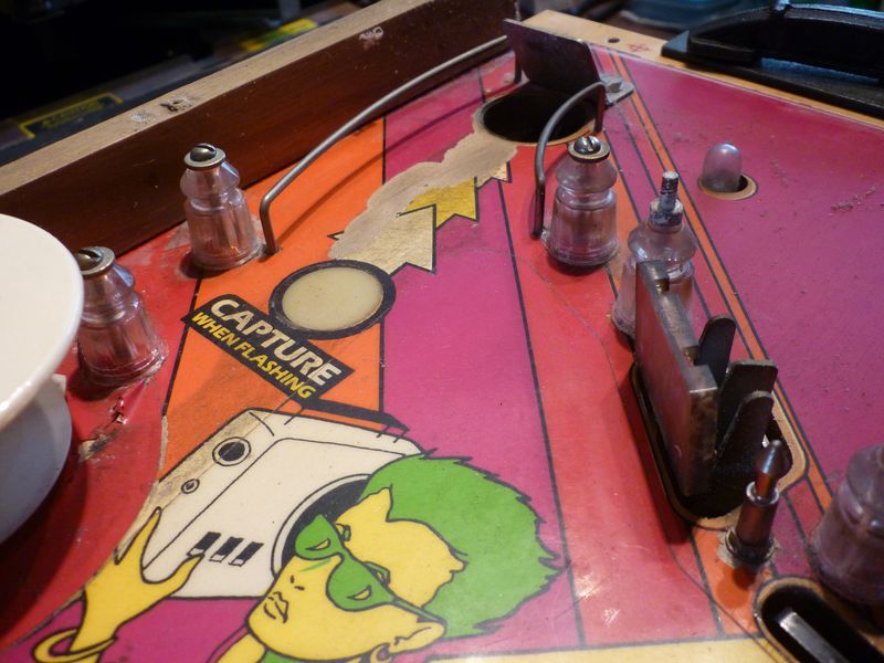

Alors ce dernier était dans un état, genre limite, on fait ou on ne fait pas ???
Allé zou, on a commencé on termine
Pinceaux sortis, enduit etc .. de longues heures de travail en vue, pour sûr...
Donc voyez un peu l'avant ... Avis aux âmes sensibles, ne regardez pas :page
Servez vous des photos (pas de publications ailleurs bien sûr) pour vous aider à refaire votre jeu aussi, et trouver qui va où ...
On a vite fait d'oublier quelques mois après, du genre ... tient cela allait OU ??? :p

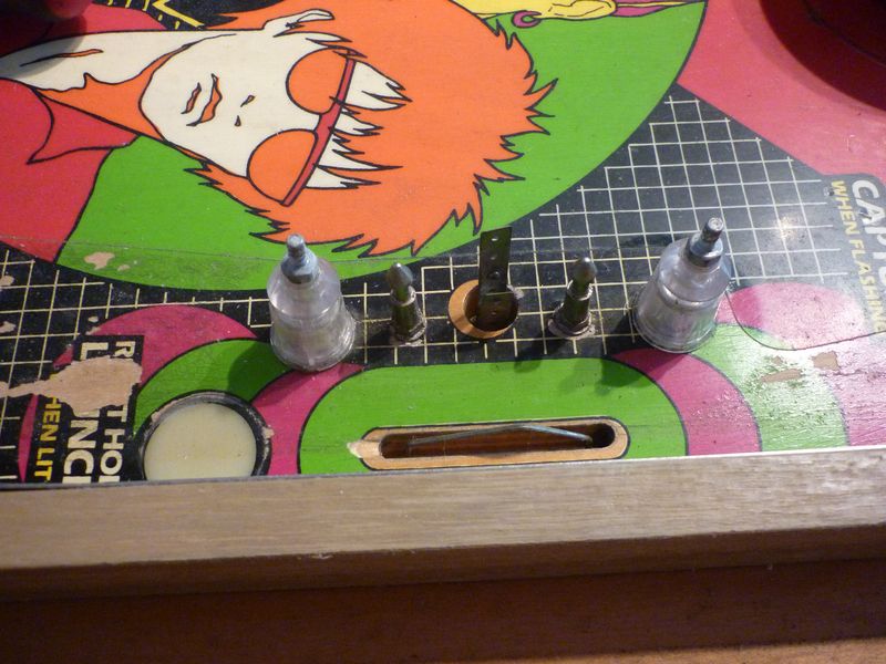

Vous allez voir les manques de peintures, usé jusuq'au bois ce dernier
Je sens que ma méthode, enduit à laquer, peinture et vernis va faire son oeuvre. Le pire sera (à été comme je vous le conte, les point rouge dans un blanc écru) et de trouver les couleurs...
Vous avez vu ... il y en a pour des centaines d'heures ....et je confirme je les ais passées ... pour lui redonner vie et bien agréable à la vue
Vous verrez cela à la fin de l'article :D, patience :p

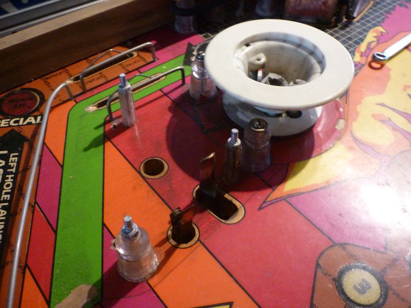

Passons à l'envers du décors, comme le plateau à été fait ...
Idem comme toujours
Toutes les lampes remplacées (m'ci Couin pour le coup de palme) par des RP44 neuves :p
Rien de tel que l'ampoule
Au passage on en profite pour nettoyer les contacts et ce dument avec la lime fin en daim !
On profite aussi pour tester les cartes à diodes ! Et les fusibles
N'oubliez pas cela, car BINGO ... j'avais une diode HS (au passage la 1N270 se remplace par la 1N4148)
Démontons les blocs de cibles tombantes, nettoyage total dans tous les recoins, brossage, fourreaux neufs (comme dans tout le jeu)
