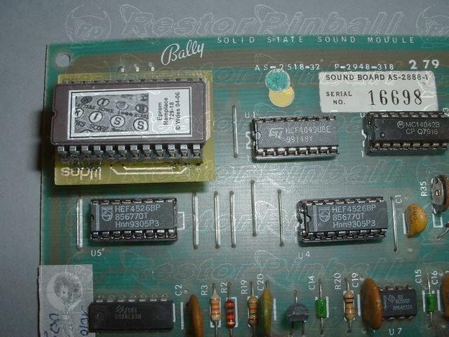

Juste avant Vierzon c'est fait et elle est sortie
Enfin un remplacement de la Prom MMI sur les carte sons Bally AS 2518-32 et As 2518-35
Il existe trois versions de Prom pour cette carte, mais dans nos flippers il suffit de celle que j'ai implanté en mémoire
Voilà , encore des cartes sons Sauvées
Qu'a t elle de plus
--> Chauffe absolument PAS
--> Contient les données avec certitude plus de 15 ans
--> COnsomme deux fois rien
--> 100 % Compatible niveaux électriques
--> Montage ou a souder ou à plugger dans un support
--> Circuit ultra miniature qui remplace mon montage en l'air depuis des années
--> Circuit époxy FR4 double face, vernis, protégé de l'oxyde
