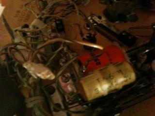

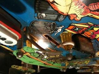

Je suis toujours sur mon flip bonebusters et j'ai remarquer quelques problemes sur le fonctionnement. La bille passe sur les switchs vers les flips et aucun point ne s'inscrit normal ou pas ???? aussi ves les bobines des flips je vois des fils desouder des contacts (voir les photos en piece jointe) Merci de m'aider.

les switchs marquent 5000 points et font évoluer le next car si le couloir est allumé,j'ai ce flipper a la maison,fais des photos TRES précises des fils déssoudés pour te guider.

Photos à l'envers ....
Pour les contacts tu parles des étoiles ?
Si oui il faut bien ajuster les lames et les nettoyer
Vois aussi que l'étoile ne grippe pas
