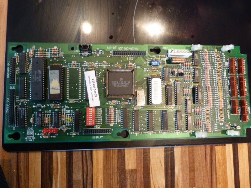

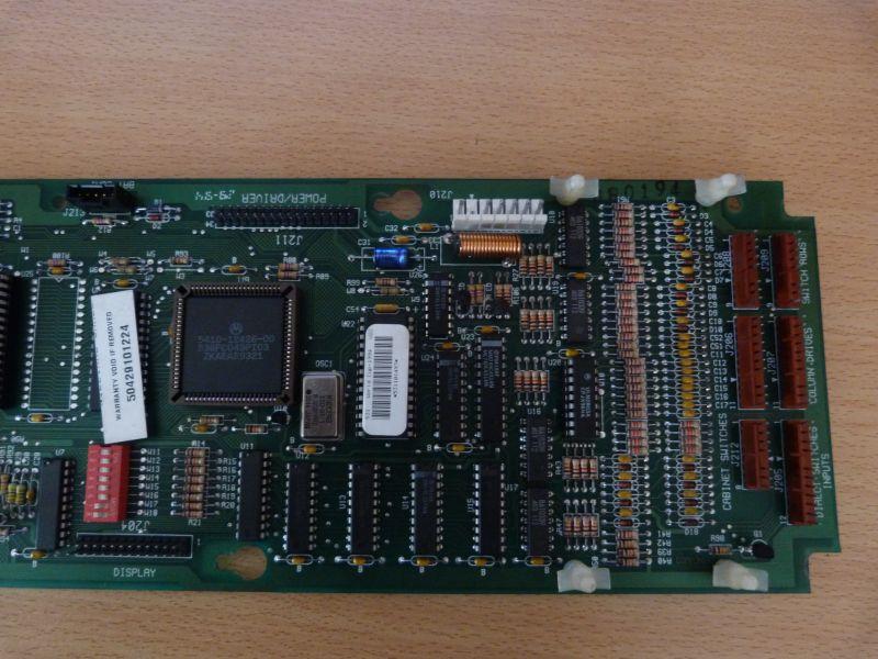

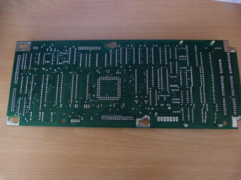

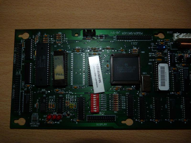

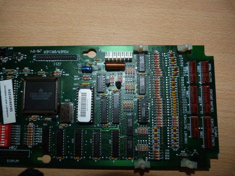

Dans quel état est la carte cpu ?
Moyen de nous en faire photo ?
Je la demonte cet aprem et je poste la photo
Et voila les photos de la cpu
Perso je n ai rien vu et la carte n a pas été modifiée
