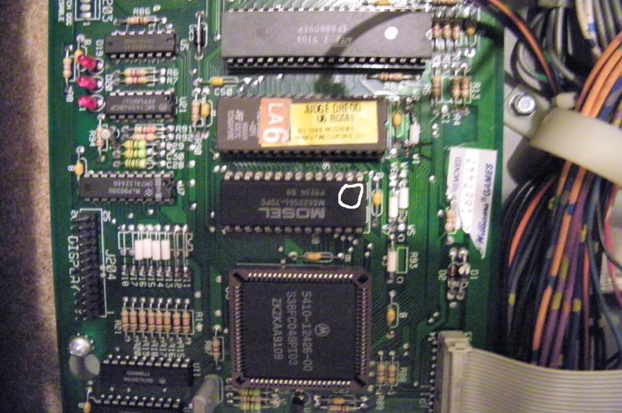

ma ram sur le support U8 est de marque MOSEL
MS 62256L-70PC
P9234 bb
je ne sais pas si c'est la bonne ram qui devrait se trouver la
y a t il quelqu un qui pourrai dirai me dire si c'est la bonne ?
Oui c'est la bonne je viens de vérifier sur un des miens. Par contre si c'est bien ça, ce qui semble être le cas, pas cool vu qu'elle est soudée, ça complique le changement.
blinks TWO times: U8 CMOS RAM chip bad
la mienne est posée sur un support donc ça va peut etre aller
pour etre sur du sens la lecture de la ref se fait a l'envers et le petit rond en haut a droite comme sur la photo
et merci pour tes renseignements
Oui c'est le bon sens.
D'origine il n'y a pas de support et il y a une étiquette blanche collée dessus, il y a donc déjà eut un blem avec.
Avant de la changer je vérifierais si en la sortant de son support, en nettoyant les pattes puis en la remettant (en appuyant bien) si ça solutionne pas le problème.

j'ai commandé une nouvelle ram et une memoire jeux l7 pour remplacer ma U6
donc a suivre
j'espere que tout va aller apres ça

j'ai changé ma ram et la memoire jeu
le flipper demarre correctement
mais il me marque checksum U6 et que la porte est pas fermée
j'ai teste les contacts porte
celui du bas fonctionne bien mais celui du haut j'ai rien
On verra pour la Rom
Mais avec l'autre cela marche donc plus de soucis ce fut bel est bien la RAM
