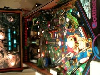

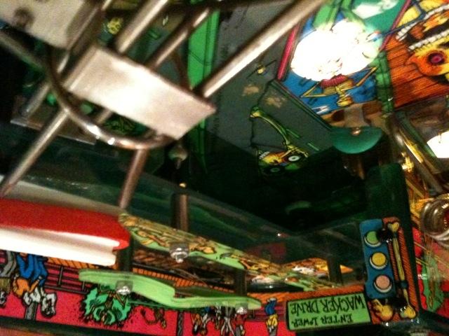

J'ai un probleme sur l'allumage de certaines ampoules qui ont fonctionnés.J'ai voulu remplacer quelques ampoules j'ai dut faire une betise et depuis elle ne fonctionnent plus les fusibles ont l'air d'etre bons j'ai peut etre zappé certain fusibles. Les ampoules qui ne fonctionnent pas sont les ampoules qui sont sous la rampe verte et vers le fond du flip. Si tu a une solution je suis prenneur je ne les trouvent pas sur le schemas.

Les ampoules qui ne fonctionnent pas sont les ampoules generale et ceci depuis que j'ai remplacer quelques ampoules
Donc si c'est l'éclairage général tu as deux cas possible
Le fusible au niveau du bloc du transformateur et ou alors le relais de TILT

Bien vue David c'est bien un fusible au niveau du bloc du transformateur. Merci toutes les ampoules fonctionnent super.
