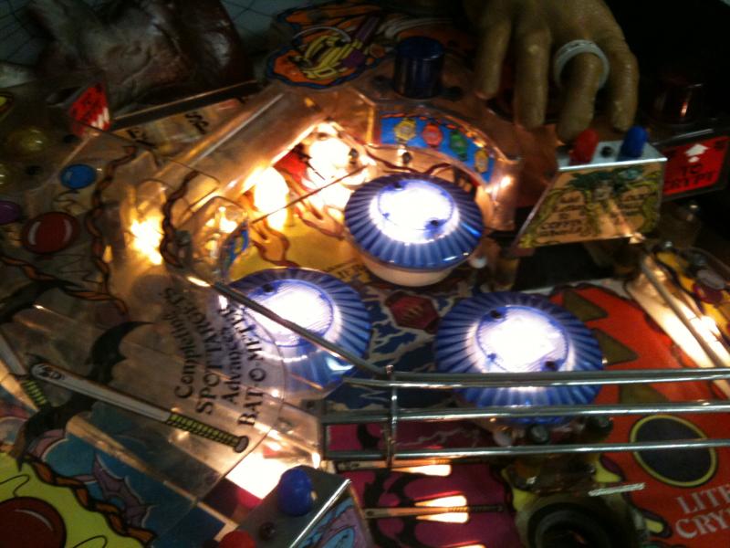

Probleme lumiere bumper Class of 1812

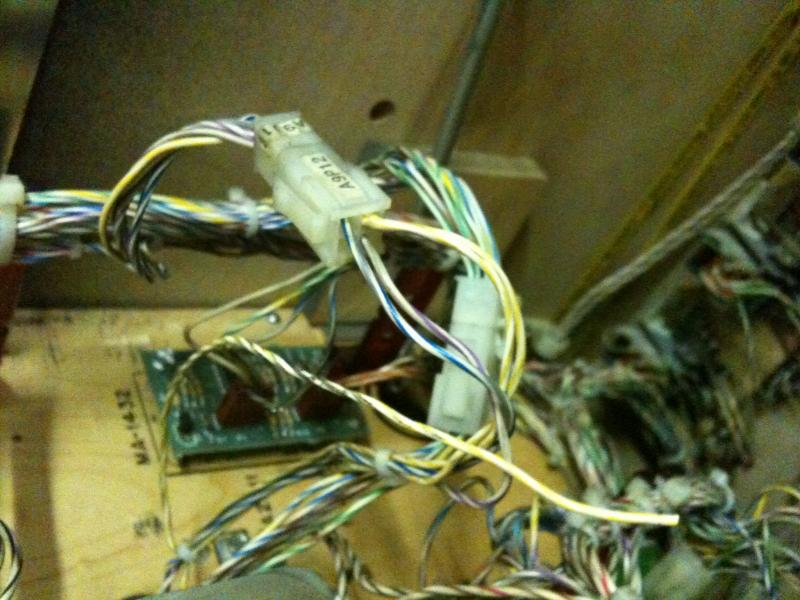

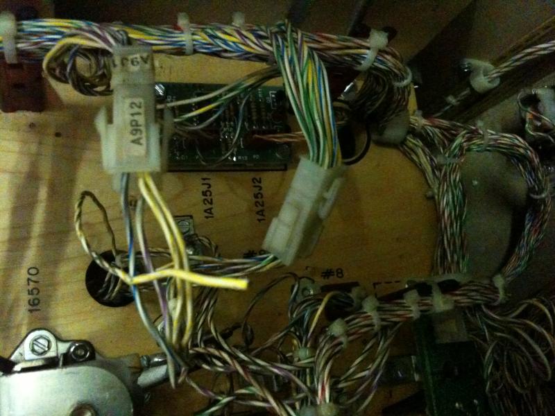

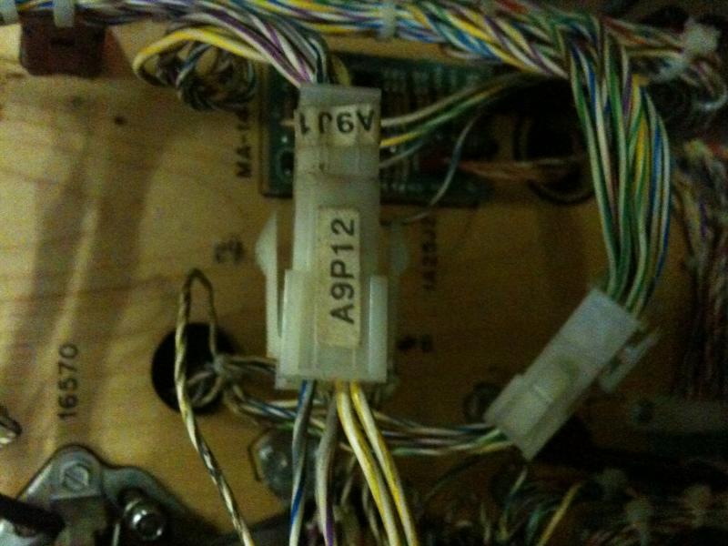

voici la fiche ainsi que le fil qui est dessoudé qui vient de la fiche A9P12, il n'y a aucun rapport visuellement avec la fiche A9J11, sur les 4 fils que tu vois 3 remonte sur add to coffin et lock et le dernier et debrancher, deplus il est de paire avec un fil identique et c'est apres plusieur heure de recherche le seul fil debranché
MERCI
Ce fil ne vient pas du connecteur
Comme je pensais le A9P12 est complet
Cela ne sera pas facile à trouver mais donne moi les couleurs que tu vois dessus
Nettoies un peu le fil pour bien lire les couleurs
Les couleurs sont 2 jaunes a liseré blanc dont un débranche un bleu a liseré blanc et violet a liseré blanc mais y a t il sur le plan 2 fil jaune a liseré blanc merci

non pas 3 un seul toujours le meme, le jaune a lisere blanc(ou gris) de la fiche A9P12, c'est le seul est unique que j'ai trouvé, il ne me parait pas coupé mais dessoudé, comme si il est soudé quelque part

Bonjour, un internaute portugais ma envoyer une photo d'ou provienst le fil coupeé, jaune alisere blanc, je cherche sur le manuel ou ce situe les lampes du bumper ainsi que les lampes sous les set de decors ainsi que ceux sous les lane guide jaune du haut et la lumiere du insert coin, je ne les trouvent pas et c'est toutes c lampes qui ne fonctionne pas,
PS voici la photo du fil incriminé

quelqu'un pourrais t-il me dire pourquoi n'y a t-il pas de jaune sur mon jeu, ne me parler de de decoloration, car le jaune est absent des deux coté, et le plateau ainsi que les autres couleur de la caisse sont vives, le rouge notement
merci a tous
Hey bien tu as trouvé
Donc tu avais toutes les lampes d'éteintes et non juste une ou deux ....Si on avait su cela depuis le départ .....
Pour les couleurs, vive le soleil
Par contre cela fait bien blanc effectivement alors que le rouge est 100 % OK
Serait ce une série spéciale
Faudrait voir cela de prêt
Regarde sur RP j'ai trouvé un translite non 3D , curieux aussi ...
merci a toi, je ne pense pas que ce soit le soleil car le rouge aurait pris un coup et le plateau aussi, bizarre, car le soleil sur du rouge de chez gottlieb devient rose, si je me souviens de la couleur de caisse de mon vegas
