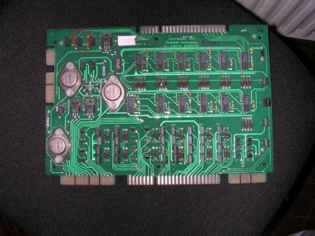

pas de souci david je vais mettre tout sa en image ces plus parlant pour vous et j'en profiterai pour les plaques de renvoie de bille avec les dimensions que j'ai promis de faire
J'ai copier coller l'image de luce08 qui et la meme carte que moi .j'ai entourer en rouge le transisitor que j'ai changer en esperant ne pas avoir fait une grosse betise
Le MPSU45 là. Qu'as tu mis à la place ?

En trifouillant dans les articles il y a une explication pour teste tres simplement les diodes ce que j'ai donc fait et il y en avait une de cassée ( ou grillée =1N270) ou equivalent (1N4148) que tu mentionne sur un autre article apres son remplacement je verrer si je n'es pas été trop vite pour changer le MPSU45
En remontant la carte driver ( que david ma renvoyer nicquel chrome d'ailleurs que je remerçie ) la lampes flash ne fonctionnées toujours pas. donc j'ai suivi un des fils qui ma emmener a une resistance qui tener mes étè casser a ras donc le probleme pourrai venir de la ,si je la change. est-ce que David en fait ?. la référence est : KNP 7W 4 ohms J. pour la resistance ces le signe omega non ohms car je ne ces pas le reproduire.
4.7 Ohm 10 W pour la remplacer
Par contre pour te dépanner, gratte le coté ou il y avait la patte
Tu verras un cerclage en métal, tu peux souder dessus un fil rigide et le tour peut en être joué ;)
