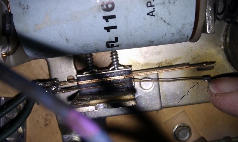

est ce que l eos est le contacteur qu ouvre le flip en fin de course: il semble qu il manque un petit plot au niveau du contact.

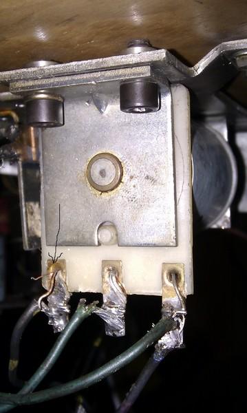

coucou, g enfin pu faire des photos pour vous montrer les problemes: les fils sont desoudés au niveau des fleches noires au niveau de la bobine du flip droit mais le fait de refaire le contact ne suffise pas . Sur autre photo il manque un plot de contact . Sinon autre probleme g constaté qu un element etait cassé et me demandais ou je pouvais trouvé cette piece .

Ah oui les fils de la bobine sont dessoudés
Hop hop hop
un coup de fer à souder et ce sera réglé ;)
Les deux doivent êtres soudés au même endroit

euh sinon au niveau du contact de fin de course de la bobine il manque un petit plot au niveau du contact: voir fleche: est ce important ou non? g vraiment du mal avec photo ma photo pese qq Ko mais il me dit que c trop lourd!!!
