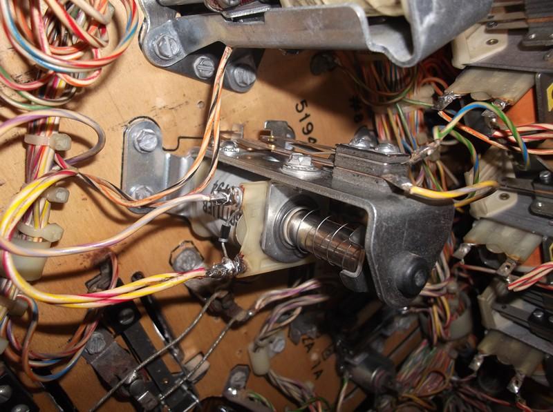

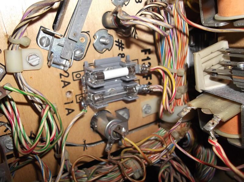

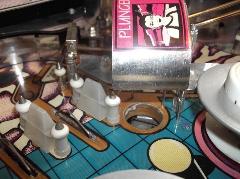

aprés quelques parties, quand la bille tombe dans le trou , le fusible F13 grille (normalement prevu un 2 amp slow blow ) remplacé par un 3 amp slow blow .De nouveau 5 ou 6 parties sans probleme et de nouveau le fusible grille(plus d'ejection de la bille et comptage des points sans arret) .quel peut etre le probleme?
j"ai vérifié la diode et changé le porte fusible qui était rouillé
