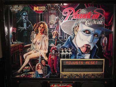

..en fait il affiche "adjusts reset" et pis RIEN.

Aaaaaaahhhhhh, ça c'est autre chose, ça veut juste dire qu'il s'est remis en réglages usine, probablement car piles mortes, ou peut-être un léger pb cpu mais ça doit vraiment pas être grand'chose. Il faut quand même vérifier si les piles n'ont pas coulé sur la cpu... ça se voit assez facilement si c'est le cas, au niveau des piles, du support, et en dessous sur le circuit imprimé l'oxydation se voit bien.
Si il n'y a que ça et que l'état esthétique plateau etc.. est bon par ailleurs, je trouve que ça vaut le coup à 450 roros. Mais évidemment il y aura un peu de bricolage à faire....

Ce message est lié à la protection de la mémoire. Le switch blanc vers la porte est lié à la CPU. (Memory protect.)
Je pense comme Crrispy que ce message est lié à l'absence de pile ou de pile HS.
Ca n'a pas l'air grave.
