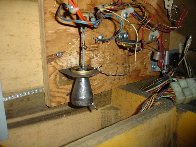

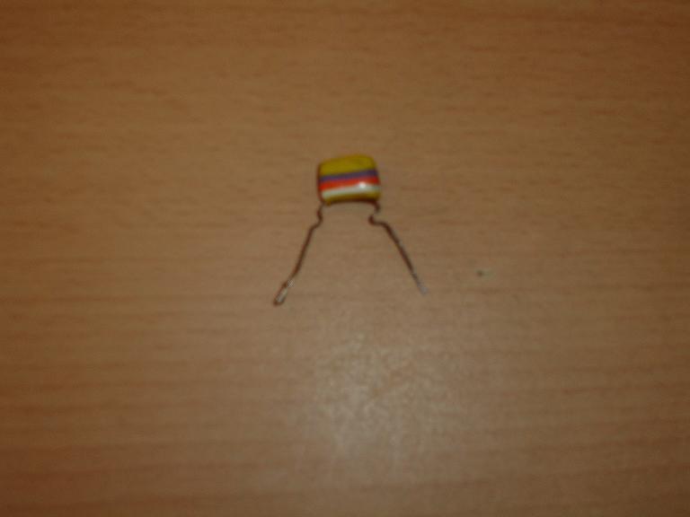

J'ai été obligé de retirer la résistance qui se trouvait connectée au balancier du Tilt.
En y soudant une 47 ùf, des points s'ajoutent tout seuls, les bumpers bougent tout seuls.....
Si je débranche la nouvelle résistance, tout va bien, sauf que le TILT ne fonctionne plus...
Quoi t'est ce donc que ??
Merci d'avance à tous
Bonne soirée

ce n est pas une resistance mais un condo
verifie qu il ne soit pas en court circuit
Comme je te le suggérais, surement un soucis sur la ligne ou colonne qui gère aussi le tilt
Le condensateur de 47 nF, je sais tu l'as remplacé par un neuf.
Cela n'est pas sa faute alors

Oui, je me suis trompé, je parlais bien sur du condensateur....
La diode ??? Quelle diode ??? Ben à par le condo de la photo du haut que je n'ai donc pas mis pour ne pas avoir les soucis de points ..... il n'y avait rien d'autre à cet endroit là que j'ai enlevé.......

j ais le meme soucis.... pour l instant pas de tilt j en ais marre de chercher

sinon c est pas mal le bout de fil soudé sur le tilt... :lol:

par contre, j'ai jamis vu de diode sur le tilt (voir photo !!)
ah oui, aussi, le tilt de soulèvement marche bien lui (à droite sur la photo). bon d'accord, je l'ai écarté pour pas me faire xxxxxxx. C'est juste ce lui du balancier qui ne fonctionne pas...
