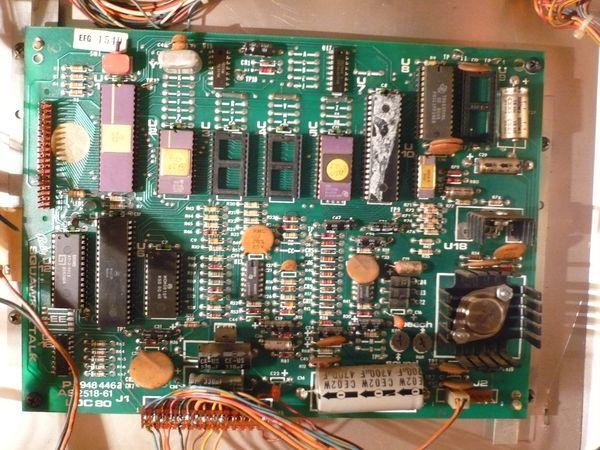

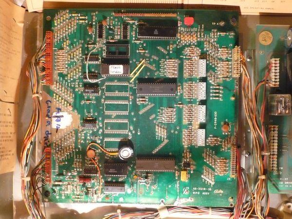

pourrions nous avoir des photos des cartes stp?

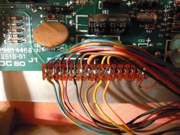

Vu le travail sur le connecteur de la carte sons, il faudrait déjà vérifier le bon positionnement des fils (couleurs, et numéro de broche)
Puis la cpu, avec le condensateur de sauvegarde en vrac .....Je ne sais pas s'il garde bien les paramètres
Essaye voir en ayant le jeu allumé d'effacer tous les audits et réglages
Puis tu refait tous les réglages
Et vois alors
