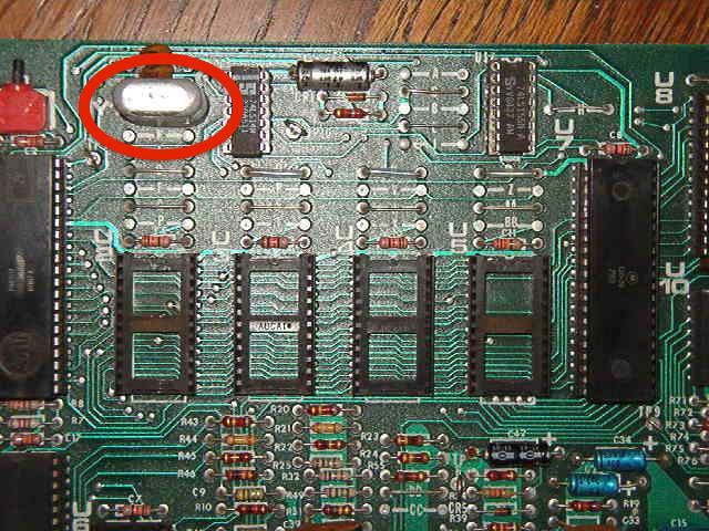

Pour le son qui ne fonctionné pas de manière continue, j'ai refait les soudure d'une sorte de gros quartz gris présent sur la carte son et a ma grande surprise tout re-fonctionne!!!
merci a tous pour votre aide!!
Tu peux montrer cette histoire que Quartz
Rarissime un défaut sur le Quartz
photo prise sur le net.
c'est la pièce que j'ai entouré est ce bien un quartz????
