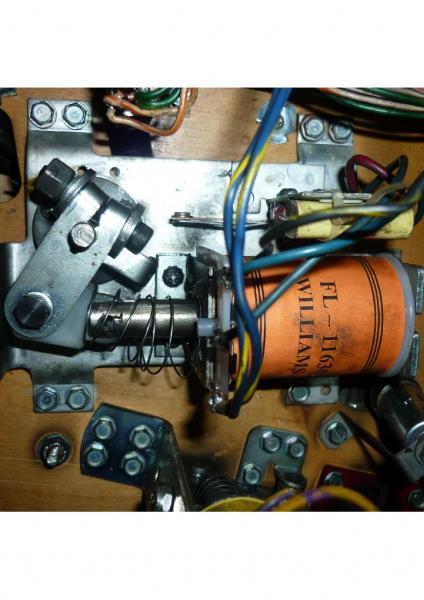

j'ai acheté une nouvelle bobine (FL 11630)pour le flip haut gauche (platte forme) car manque de puissance
je l'ai remplacé mais toujours pas de puissance

Bien p'tite photo de ton batteur
Surement l'EOS ou alors le plongeur et sa biellette
Voyons cela après avoir vu ta photo
Sinon si tu as du jeu mécanique dans la biellette, cela tue la puissance et super vite
1 mm de jeu c'est 50 % de puissance perdue. ...

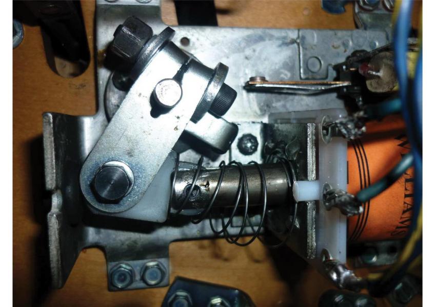

voila les photos, si plus d'info demandé
Beufffff
L'eos est cuit
Il manque une lame
En effet, le contact de fin de course (eos - end of stroke) est mort. Il s'agit des deux languettes de cuivres terminées par des petits disques qui font contact, fixées parallèlement à la bobine.
Tu trouveras toutes les infos pour le changer dans la rubrique "Articles" du site.
Une fois changé (sors ton fer à souder), prends garde à bien régler l'écartement des contacts. Au repos, les contacts doivent se toucher. En action (bouton du flipper appuyé), ils doivent s'écarter de 2 mm. Un mauvais réglage et ton fusible F5 saute, ta bobine crame ! Je le sais, ça m'est arrivé !
Courage, c'est comme ça qu'on apprend !
A +
M.
ouaip 0.1 pouces, soit 2.54 mm
