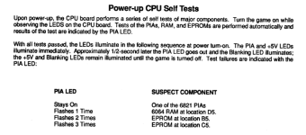

Quand j'allume le flipper, j'ai ce message :
Si j'ouvre la porte, l'afficheur s'éteint, les bobine s'actionnent les unes après les autres sauf celle qui pousse la bille pour l'envoyer vers le lance billes.
Merci de votre aide.
Là déjà comme ton jeu te l'indique
ouvre la porte de monnayeur
Entre en test
Je pense que tu as une anomalie sur les contacts du stockage de billes
Vois cela avec le test contacts, en ayant enlevé au préalable toute les billes.
Une fois le test lancé tu poses une bille dans le trou de fin de partie, et vérifie le contact
Après dans l'espace de stockage
Etc ....Un ne doit plus être lu
Manuel
Page 2
DOnc Eteinte, oui 1 ou 2 secondes après la mise sous tension
