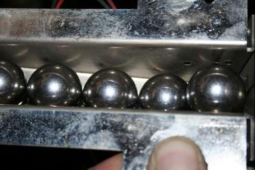

Faut démonter le bloc de chargeur de billes pour voir s'il y aurait pas un défaut
voici des photos du chargeur de bille vu de dessus.Sur les photos suivantes ont peut voir les billes lorsqu'elles se chevauches et quelques fois elles se superposent.Qu'en pensez vous par rapport aux photos?
MERCI
JE me demande si le plongeur avec le châssis à droite en fait (bobine d'éjection) serait pas un peu tordu
On dirait par contre qu'elles ne glissent pas les billes
Alors pour être sur de l'alignement du plongeur d'éjection, il faille que quant il est sortis, position haute, cela obstrue le faisceau de l'opto
Ainsi tu sauras qu'il est bien aligné quant il arrive pile poil dans le centre du rayon (soit entre les deux trous supérieurs)
