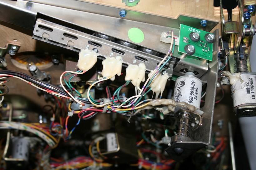

voici le logement des billes concerné je ne vois pas d'aimants?

VOICI LE LOGEMENT DES BILLES EN QUESTION ET LA BOBINE MAIS JE NE VOIS AUCUN AIMANT?

Qu'est ce qu'il a été fait sur les µSwitch de billes
Pfouua
Il faut enlever déjà toute cette colle (thermofusible j'espère)
C'est anormal
Ceci peut aussi poser des soucis
Car là on sait pas du tout si les galets des µSwitchs sont bon !

je ne sais pas si les billes sont d'origine mais elles ont l'air vieilles.La pate que l'on voit cache les soudures.On peu voir les galets dans les lumieres au dessus.Elles sont magnetisée mais tres peu.Dois je les remplacees tout de meme a votre avis.
Merci de m'aider en tout cas.Je vais retiré la pate.
Oui déjà mets les µSwitch en monte d'origine
Car peut être tu verras des mauvaises surprises là .....
j'ai retiré la pate hier soir mais rien vu de grave,les soudures sont corrects et les contacts aussi on entend le clic quand on appuis dessus.Nous avons plusieurs parties avec des amis et j'ai rencontré le probleme au moin trois fois de decallage des billes.
