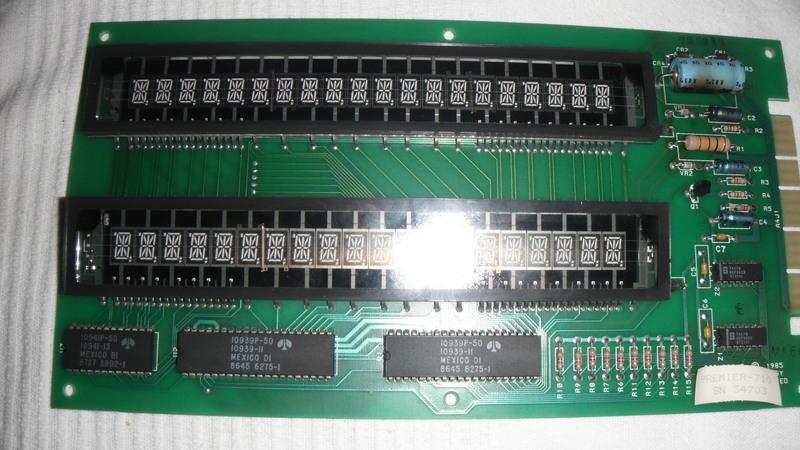

Je viens de rentrer un Victory avec les deux afficheurs qui ne fonctionne pas, d'après l'ancien proprio, ils ont cessés de fonctionner d'un seul coup du jour au lendemain. débil
Je ne dispose pas encore du manuel, donc j'ai pas encore pris les tensions, j'ai vérifié le fusible et il est ok. sup.

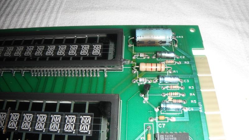

Par contre j'ai repéré un condos qui a l'air d'avoir morflé (voir photo). ooOOOoo
Le gros condo bleu a l'air d'avoir bien morflé et le petit en C2 aussi. arfff
Cela peut il être la cause du non fonctionnement des deux afficheurs ?
Merci d'avance pour vos réponses
Panne trouvée, connecteur des afficheurs sur la CPU en cause, une cosse cassée dedans.
J'allais dire, la connectique à vérifier dans un premier temps. Ce sont des afficheurs plutôt costauds.
Pour le condo , normal , tous sont comme ça, c’est le composant qui est en dessous qui le fait bronzer lol

Ok merci, ça va me permettre de localiser le switch 47 qui est fermé.
