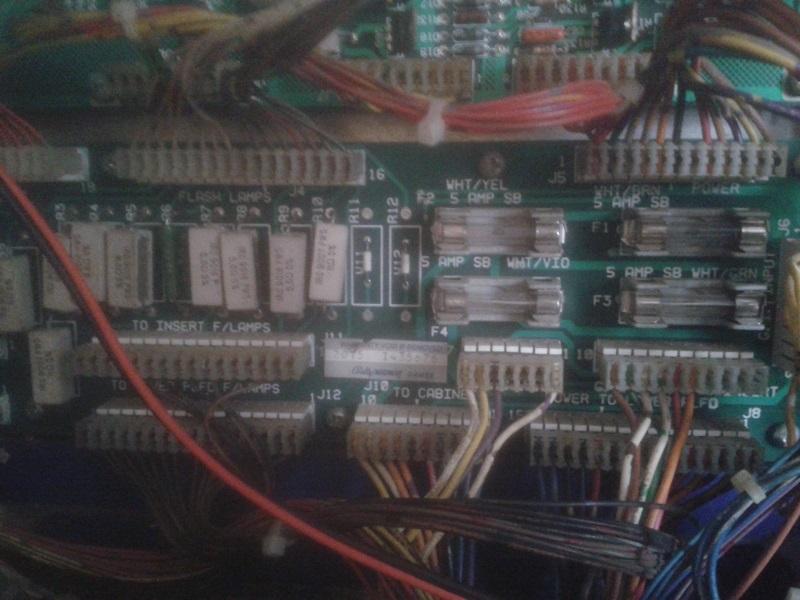

Mais regarde les connecteurs des GI, soit sur l'interconnection je ne vois rien d'anormal. Enfin de visu
Par contre suit bien les fils allant vers la porte du fronton. Il y a un autre connecteur si je ne m'abuse dans le coin de la rotation de la porte

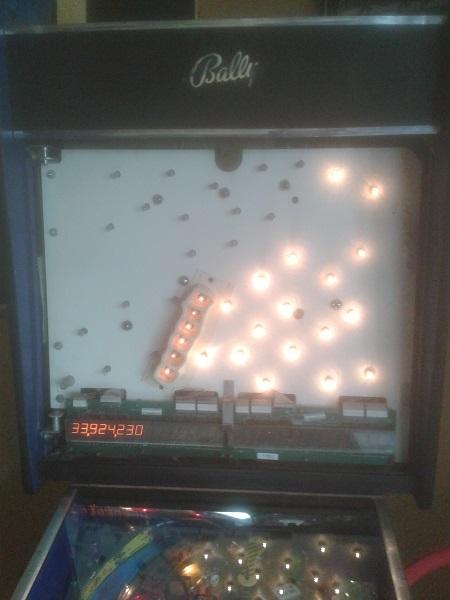

Après oui il y a encore la carte relais qui s'occupe de faire clignoter la GI
et bien pour le clignotement de la GI, seul le plateau clignote, le coté droit qui fonctionne ne clignote pas,

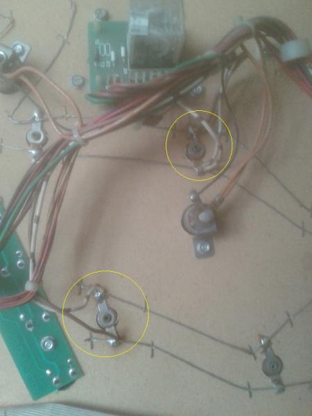

les 4 fils sur la photo vont directement aux connecteurs, qui semblent ok, débranchés rien vu de brulé marrto
