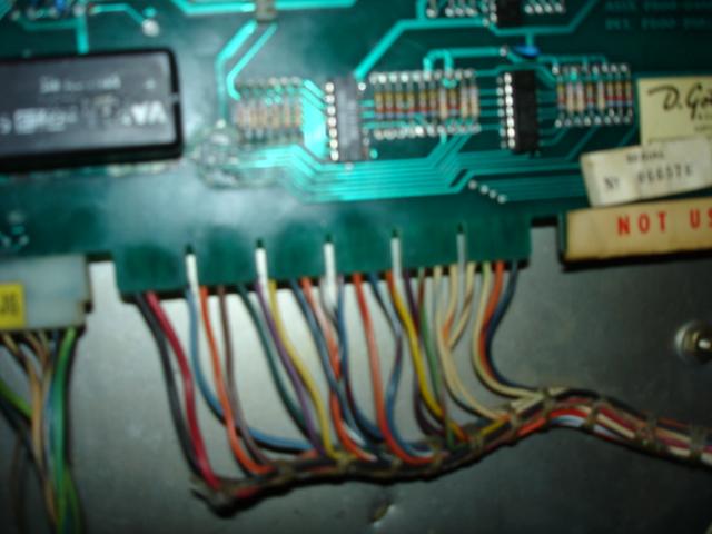

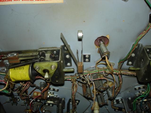

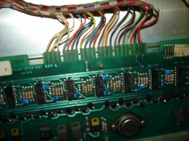

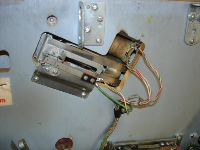

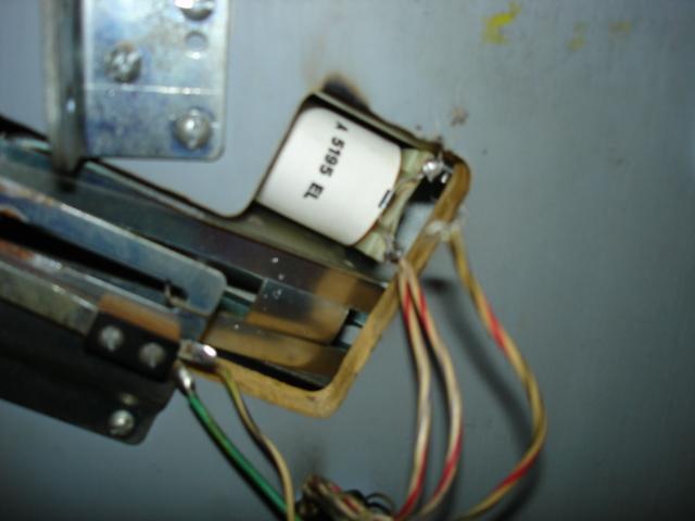

voila des petites photos donc je ne comprend pas un truc devrait il pas y avoir un fil de masse sur cette bobine ? j'ai changé z6 (7417n) et pareil marrto je ne trouve pas l'article pour les masses communes pour les testé . photo de la bobine d'ejecteur avec le fil que j'ai dessoudé (sinon collé)

Vient de la carte driver en A3J4 - 6
Fil de couleur Rouge Noir Noir ( 200 )

ce qui conserne les connexions entre cpu et driver les fils ont ete souder directement sur les deux cartes
donc j'ai tester les fils entre cpu et driver la continuité est bien presente
