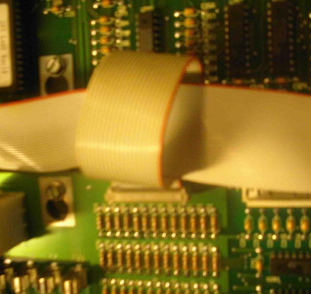

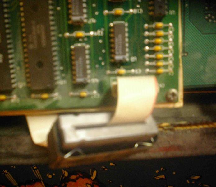

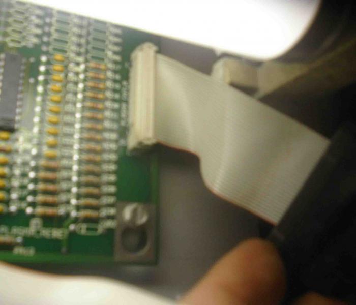

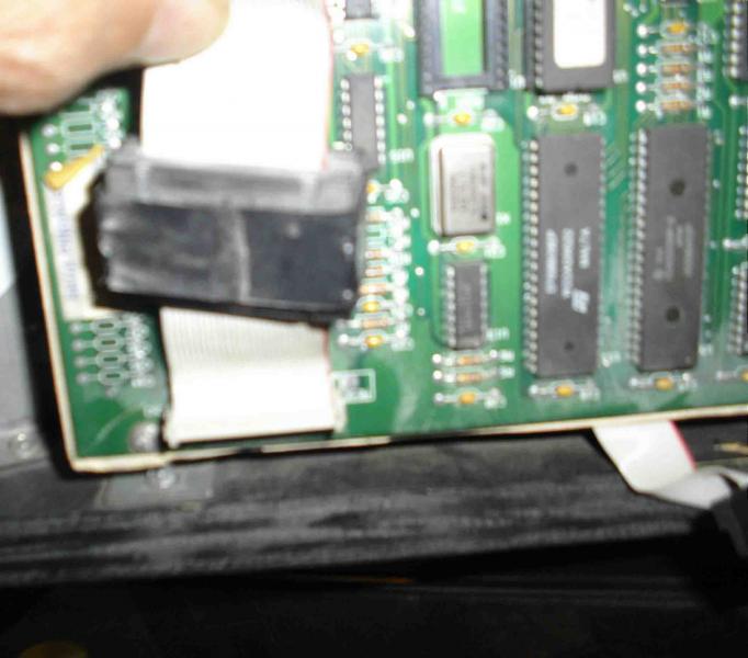

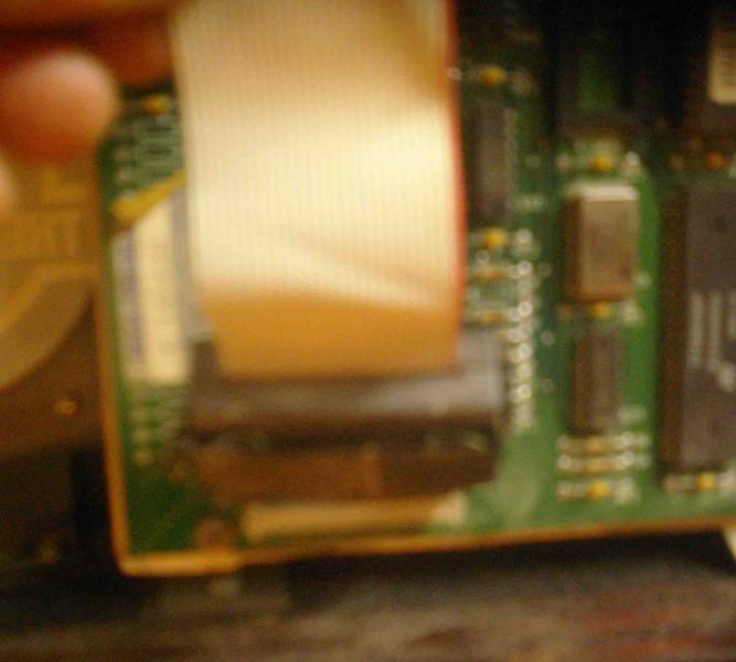

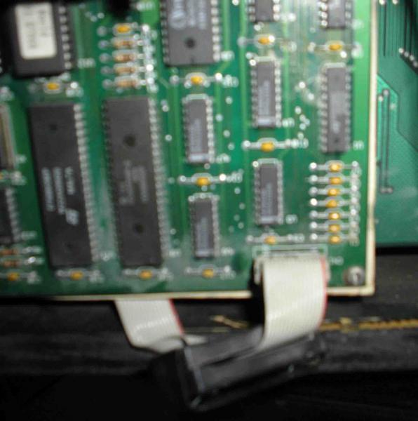

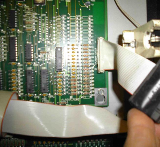

bonjour a tous , j ai un flipper the lost world de sega, le flipper demare mais l ecran reste figer sur SEGA PINBALL THE LOST WORLD DISPLAY VER F1.01 , merci pour les infos.
Tu sais jouer avec ?
Donc tu n'as pas de communication entre la Cpu et la carte afficheur
Est ce que c'est bien monté dans le bon sens (nappe afficheur ? )
néné
La nappe afficheur part de la CPU et va vers la carte au dos de l'afficheur dot
Ce que tu nous montre là est la connection CPU / Driver
pfouu je ne vois pas bien, désolé
Nappe à l'envers
Il faut le filet rouge sur les cartes accordé au "1" qui est écrit sur chaque carte
L'afficheur idem
Le filet rouge sur une nappe indique la référence , la broche une et aussi évite de se tromper de la mettre à l'envers grace à ce seul et unique repère

c est cool de ta part sa fonctionne parfaitement, MERCI ENCORE ,MES RESPECT BIGBOSS.
