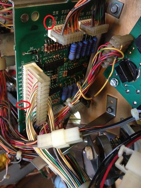

bon j'ai remplacé C5 et BR2 ca a l'air d'etre bon.
par contre pfffff je n'ai plus aucun opto qui fonctionnent.
le 12v est bien présent sur la driver ( par contre 9v sur j118 )
je pense a un fil mal remis ou autre mais je ne trouve pas :(
Donc ton 12 V accessoire est en défaut
