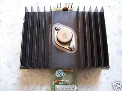

voila j'ai un problème soit disant sur le 5v.
je m'explique, il y a quelques temps j'ai eut un problème les cartes électroniques on grillé, je les envoies à restor pinball et lors que leur réponse il me disent que le problème viendrais du 5v.
Je connais un peu l'électricité mais je sais pas quoi vérifier ni comment le seul truc que j'ai fais c'est de prendre la carte 5v ce truc la
, dessus j'ai changé un condo de cramé, je l'ai vérifier avec mon prof de physique à l'oscilloscope et j'ai régler le 5v à 5v.

Il faille que sans les cartes de connectées tu vérifies la tension. Ceci est la première des choses à faire, après tu branches que cette carte quie st une régulation ou tu as un ajustable qui permet de faire varier la tension
Souvent l'ajustable est HS et la tension peut croitre d'un coup
Merci au fait d'uploader les images sur FF et les tiennes bien sur pas celles d'Ebaille ou autre sites tordus

Je vérifierai les tension, pour ce qui est des photo je n'ai plus d'appareil alors je m'excuse pour le renvoi.
