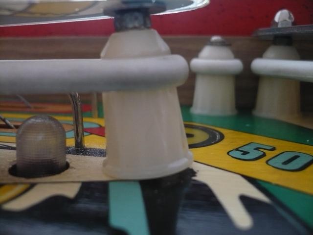

Salut tout le monde :)
Je viens de voir un truc qui me fait un peu peur sur mon Pinball Pool ...
La photo parle d'elle meme :
Et oui il semble que le bois se laisse aller ...
euh c'est réparable ? Parce que a mon avis a force de buter dessus la bille vas finir par l'arracher? De plus ca ne rebondis pas bien dessus, du coup le jeu en prends un coup ...
Existe t'il des vis un peu plus large qui pourraient remplacer celles d'origines qui tiennes le slingshot ?

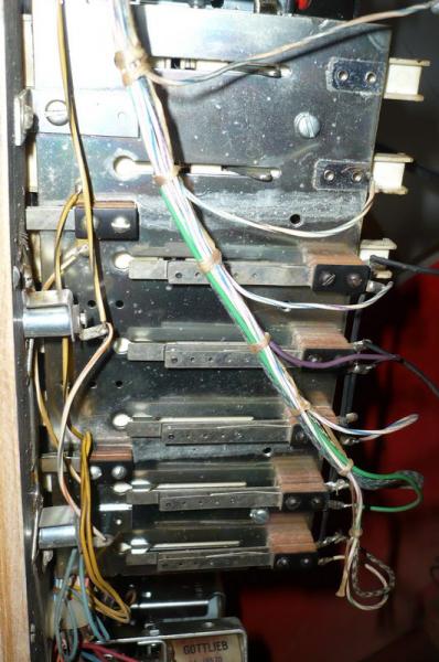

Second probleme mais la c'est juste une question :
quelqu'un pourrais t'il me trouver la foutue référence de ce foutu switch derriere les cibles tombantes ? Car j'ai trouver pourquoi elles tombaient pas en //, switches pourris ...

1) Une vis filetée comme ca http://www.restorpinball.com/index.php?page=shop.product_details&flypage=flypage.tpl&product_id=2452&category_id=26&option=com_virtuemart&Itemid=54 avec sous le plateau un écrou à frapper comme ca http://www.restorpinball.com/index.php?page=shop.product_details&flypage=flypage.tpl&product_id=1158&category_id=27&option=com_virtuemart&Itemid=54 en perçant avant le plateau pour que l'écrou à frapper rentre dedans.
2) Regardes pour le faire toi même avec des lames et des grains or vivi http://www.restorpinball.com/index.php?option=com_virtuemart&page=shop.browse&category_id=35&keyword=&manufacturer_id=0&Itemid=54&orderby=product_name&limitstart=0

Pour les contacts, simple à faire avec les lames, grains et aussi entretoises de montage et super efficace.

Peut tu juste me donner la liste des pieces qu'il faut pour refaire moi meme le contact a grain ?
Il y as différentes tailles ... J'hesite un peu.
Et tu peux me dire c'est quelles cosses pour les connecteurs Molex du fronton ? (Je l'ai retrouver!)
Merci ^^
Cosses 0.156 pouces
Tu as deux tailles, suivant le fil, car certains fils sont gros d'autres petits
SOit pour les lames des contacts il te faut voir leur épaisseur
Les grains pas de soucis, les petits mais astuce pour de super contacts, tu prends un petit grain d'un coté et un gros de l'autre, ainsi la suface en contact sera excellente, le petit coté du poussoir de la cible le gros coté on dira de la lame se faisant plier
La taille je dirais bien du 0.25 mm mais à vérifier avec un pied à coulisse, si je puis je te dirais dans le courant soirée
