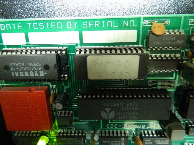

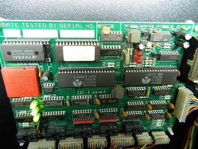

Le code erreur avant de ne plus rien avoir était le 11 mais je n'en suis plus sûr, il y a quelques mois déjà...
Non, je ne plus faire tourner le Carrousel à cd....
Je n'ai pas de Bip...

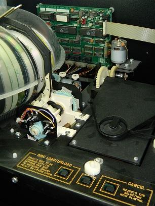

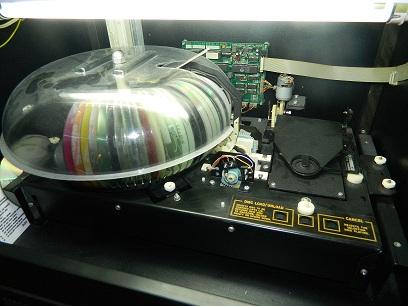

Avant que tout s'éteigne j'accédai au menu et je parcourrai les différents mode. Par contre, par rapport à la notice il y avait une incohérence avec celui-ci et l'affichage sur l'appareil. De mémoire les displays affichaient un code qui correspondait à "le bras de chargement est levé" alors qu'il ne l'était pas.
De temps à autres selon que je parcourrai le menu, le couvercle de lecture cd se levait et se refermait aussitot.

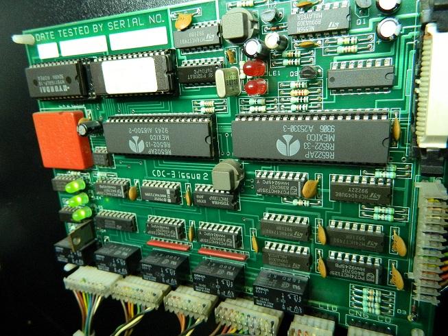

Il y a deux boutons poussoirs sur la plaque du fond qui allument deux leds rouges selon sur lequel on appui mais il ne se passait rien sauf qu'une led clignotait quelques secondes en même temps qu'un "clic,clic,clic...." mais il ne se passait toujours rien.
S'il te faut des renseignements complémentaires n'hésite pas.
Merci de t'en interéssé , ça me redonne un peu d'espoir de le revoir fonctionner un jour...
