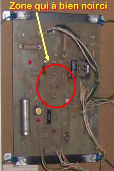

J’ai une question sur l’impact que peu provoquer un cc sur une carte d’alimentation.
Ce court-circuit, peut il endommager ou même détruire certain composant des autres cartes ?
En effet, je suis sur une proposition pour un Gottlieb system 80A, certes pas trop chère mais la carte d’alim est bien cramée et ce flip à bien vécu et notamment pas mal de trace d’usure sur le plateau.
La photo de la carte, n’est pas celle du flip en question.
Zone entourée en rouge noirci.
En tous cas sur cette photo pas de soucis
Une alim comme celle là se refait super facilement et en plus elles sont quasis indestructible contrairement aux merdes faites avec des alimentations à découpage (carte de remplacements)
T'inquiètes pas il n'y a quasis rien à refaire sur ces alimentations et super facile
En plus si c'est celle que je vois, elle est belle
Par contre les masses sur le châssis que je vois sont non seulement INUTILES mais en plus je ne le conseille pas du tout
