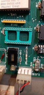

Tu parles de ça ? ou ma mémoire me joue encore un tour ?j'avais un condo HS pour le sons, mais le bipolaire de 10 µF proche du connecteur de volume et d'un transistor
Donc pour résumer j'ai modifié le pont en w1, supprimé U12, le son bug toujours au bout d'un moment....Sinon là c'est totalement illogique
