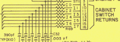

Le pin 9 de j3 (comme sur le schéma que tu as posté) ne fonctionne pas et reste mort sur pin 1,2,3,4,5 connecté à j2 les autres pas de souci

J’ai Connecté j2 les pin 1,2,3,4,5 sur j3 en balayant les pin 9, 10,11,12,13,14,15,16 et celle qui ne fonctionne pas c’est bien j3 pin 9 balayer avec j2 pin 1,2,3,4,5 .
Et celle fil qui est rouge et blanc est bien est le 09 qui va au switch monnayeurs et qui fait parti de la ligne retour qui ne fonctionne pas . J’espère que tu vas me comprendre merci à toi
J’ai recommencé plusieurs fois et bien balayé les 8 dernières pin de j3 avec les 5 premières de j2 et c’est bien la pin 9 de j3 qui ne fonctionne pas la 8eme en partant du bas

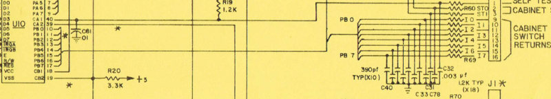

Prend le schéma et vérifie la continuité entre le PIA et la résistance
Broche 10 du PIA U10 vers la résistance tient de J3, qui est R62 ou en J2 la résistance R47

Donc refait le test en broche 10 du PIA U10 vers la résistance tient de J3, qui est R62 ou en J2 la résistance R47
En U10 j’ai bien la continuité , mais en regardant le schéma r47 va à Pao U10 patte 10 et r62 va à pbo U11 patte 10 et pas de continuité
