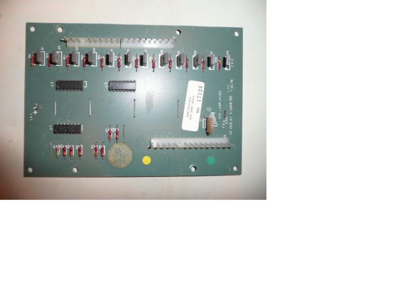

Alors que l'on soit bien d'accord sur la méthodologie, parce que vu mon niveau électronique si tester un +5V ou un Thyristor c'est banal pour certains pour moi ça ne l'est pas du tout nénéné :
Photo de la carte :

Pour le Thyristor, flip allumé mettre en contact la broche marqué "A" sur la carte du thyristor avec le fil de masse qui se trouve dans le fronton et voire si les lampes s'allument.
C'est bien ça ?
Encore merci...
Non pas sur le A ce sera trop chaud la patte centrale
Touche la partie en métal de ce dernier ;) plus serein
Bon bah je sais pas ce que j'ai fait comme connerie, mais les 12 thyristors sont HS. Un par un avec fil sur masse + la partie métal le ou les ampoules associées s'allument, donc ils sont bien HS ?
Question quand même pour être sur, en faisant le test les ampoules s'allumaient "fixe" et ne clignotaient pas comme quand ça fonctionnait bien, c'est normal ?
Suite à ce diagnostic David merci de me confirmer si c'est bien ça, si c'est le cas tu peux m'envoyer un prix par mp pour le remplacement des 12 thyristors pièces et main d'œuvre stp, si c'est "dans mon budget" je t'envoie la carte sinon j'attendrai quelques temps, mais vu mon niveau de soudeur je ne le ferais pas.
Merci beaucoup.
Sinon Ça peut venir des ci
Verifis qu ils soit bien allimentés
Oui c est normal qu avec ce test ça reste allumé fixe
Je suis désolé jimi-x, mais c'est quoi les ci ? je trouve ça ou et je test ça comment ?
les 3 composants noirs sur ta carte
mais si t y connais rien il vaut mieux que tu lenvoye a david
Je ne pense pas aux Thyristor
Mais plus aux circuit intégrés
Tu ne peux pas les tester tel quel
Vu leur prix, tu peux les changer toi même
NE te pose pas de question on dira
2 support 16 broches, 1 support 14 broches ....et les IC et voilà ... On dessoude on soude
