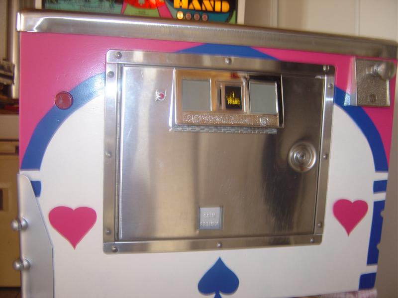

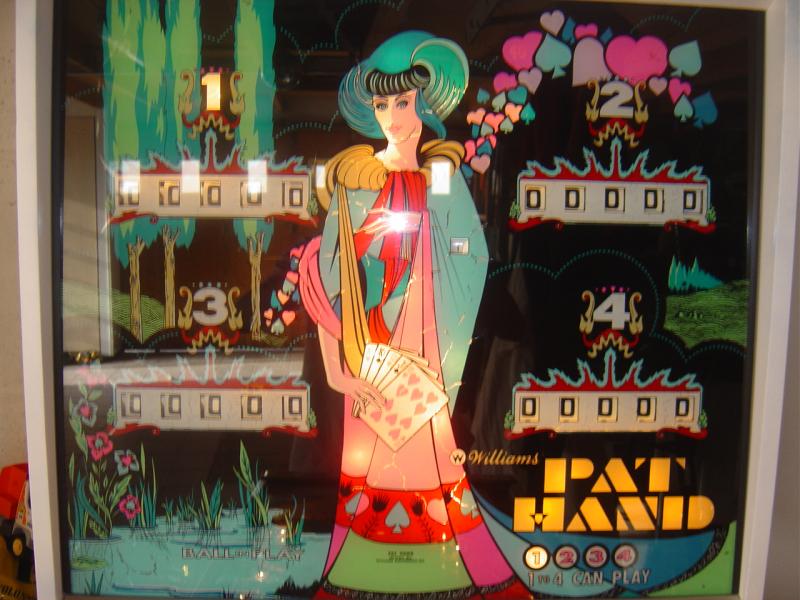

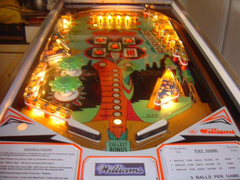

salut à tous
Voici mon 1er flipper Pat Hand de chez williams, que j'ai rénové,
il me reste quelque réglage a finir,, justement une question ?
si je mets 1 partie, le joueur a 3 ball, se qui est normal.
si je mets plus de 1 partie, le joueur n°1 a 6 balls alors que les autres joueurs ont 3 ball chacun ????
si quelqun a la solution???? tout me parrait pourtant ok,
