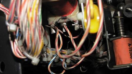

Voyons déjà comment est ton châssis en dessous

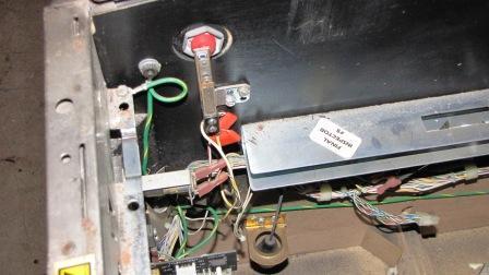

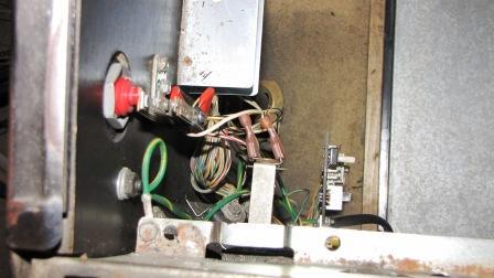

Fait nous en une photo que je vois s'il n'y a pas un soucis aussi sur le batteur et ou bobine et ou EOS

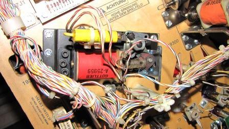

Bonjour Big Boos,
Ci joint les photos

Par contre tes photos je vois mal, il faudrait les faire en macros et de plus près
Mais j'ai un doute sur la biellette
Il y a comme des trace de rouille
Faudrait voir de plus près

La biellette est de couleur orange mais les traces noires correspondent a de la saleté.

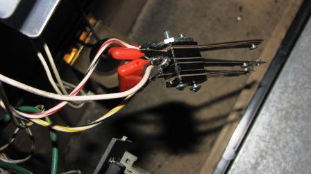

J'ai remarqué qu'un fil blanc est dessoudé sur la 1ere photo au niveau de l'EOS et je ne sais pas ou je dois le ressouder car le flip droit n'est pas fait de la même manière. En fait il y'a 3 pattes sur l'EOS avec un espéce de machin rouge et 2 fils blancs sur la patte 1 et la patte 3. Je suppose que le fil blanc doit être soudé sur la patte 2 ( celle du milieu) .
Je pense que le flip à besoin d'un bon coup de nettoyage; Y'a t'il des produits spécifiques à utliser .

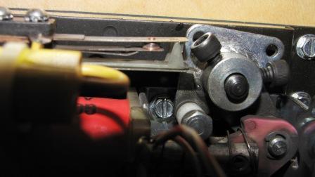

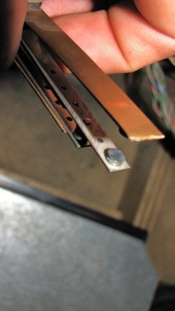

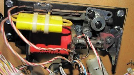

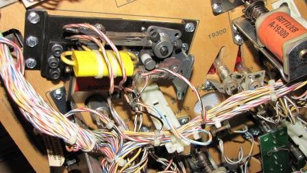

voici des nouveaaux clichés. C'est pas évident de faire des photos correctes mais bon .
tout à l'air correct, j'ai bougé les fils et rien n'a l'air d'être dessoudé
voici de plus prés
encore plus prés
c'est l' EOS gauche, j'ai ressoudé le fil blanc sur la lamelle du milieu mais tjrs le même problème
L' eos gauche de plus prés
il s'agit de la commande du flip droit et le bouton du bas de la griffe de Freddy
Voilà; à première vue rien à l'air d'être dessoudé , à part le fil blanc ( est ce qu'il va bien à cet endroit sur l'eos gauche)

Euh... ce que tu appel l'eos gauche, c'est le switch d'action du batteur, l'eos lui se trouve au niveau de la bobine du batteur, ce que l'on voit sur ta 1ere et troisième photos.

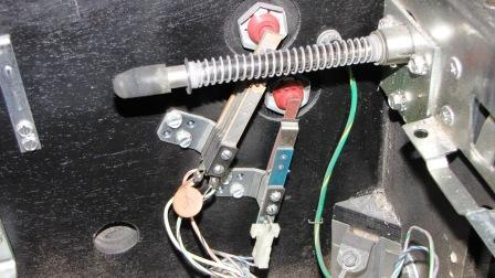

bonjour le composant rond et jaune qui se trouve sur les contacts du batteur droit de mon Freddy est couper quelle est sa fonction merci de votre réponse
Ah le condensateur Anti Arcs
Regarde mes articles, sur les batteurs
Tu comprendras alors sa raison
Tu peux mettre un 2.2 µF en place, tu le trouveras sur mon site pro
