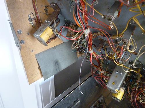

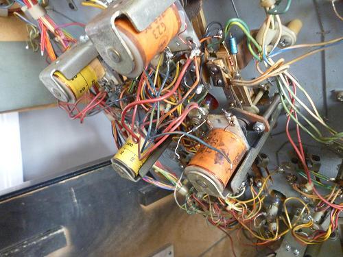

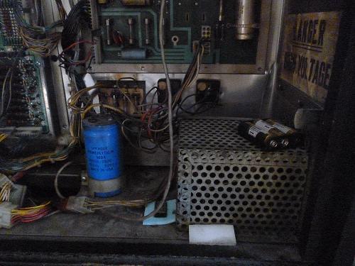

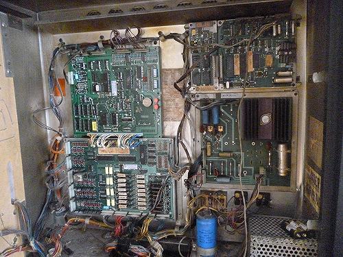

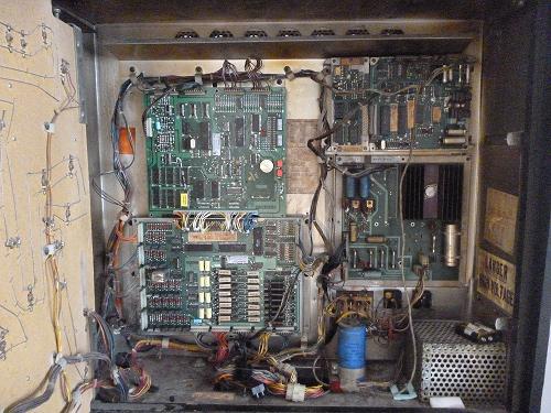

Sinon purée le plateau un de ses bricolage ..
Il faudra déjà remettre les bonnes bobines et virer toutes bobines genre Gottlieb
Par exemple la 1496 que j'ai vu à gauche
Prendre le manuel et constater tout cela ;) et changer au besoin

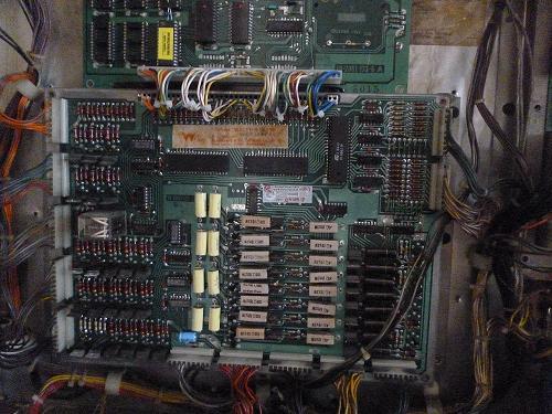

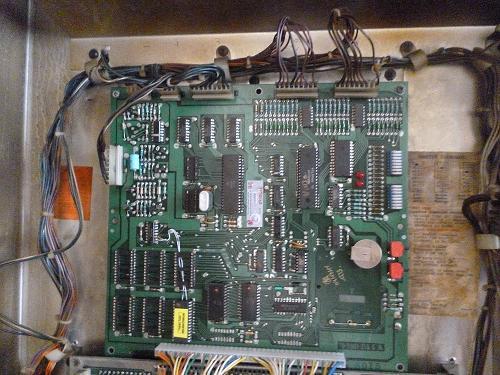

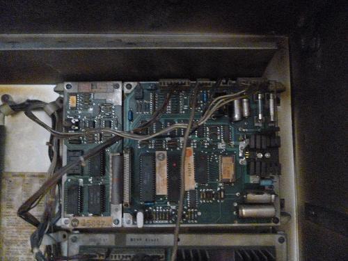

sup. Merci beaucoup Lioj !

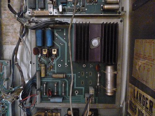

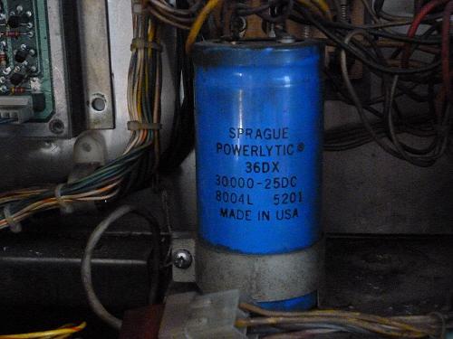

Bon il me manque le connecteur complet entre la CPU et la carte driver... il me manque également ce gros condo bleu 30000µf 25Vdc.
@David : Par quoi puis-je le remplacer ?
Le condensateur bouteille pfouuaaa tu vas voir le prix de celui là....
J'en ai pas mis encore sur RP
Un de ses 4 j'en mettrai
Trop rarement demandé et c'est super cher cela ....
Sinon le connecteur central je vais en commander cette semaine ;) un bon stock
Le condensateur je l'ai commandé aux states... j'espère que Jmi va pas m'envoyer la douane :lol:
Pour mon connecteur , je saurais s'il est bon le jour où je brancherai le courant mais j'ai lu qu'il était source de problèmes donc je préfère prendre les devants. Merci à toi David ;)
