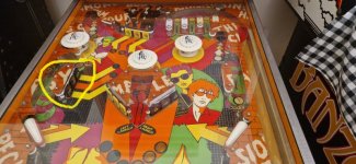

Néanmoins, j'ai regardé le plan et d'après la description, il s'agit de ce bloc de cibles entouré en jaune:
Sur le plan, c'est la bobine "sol. 2". Son fil (rouge/noir/noir) va au connecteur A3-J4 sur la driver en position 13.
Cette bobine est commandée par le transistor Q58 (2N3055) et le Q57 (MPS-U45)
