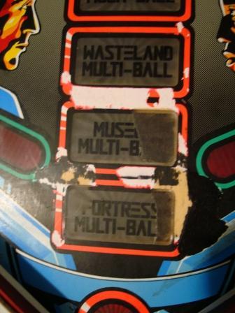

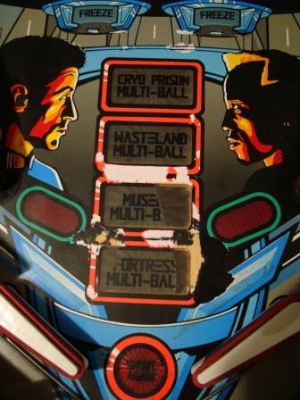

Quelqu'un saurait où je pourrai trouver un overlay ou au moins les decals des inserts du bas du plateau ??
Pipiou
Tu ne peux pas les rétoucher à la peinture ?
Sont trop usés ?
Montre voir un Pneu :lol:
Tu peux le refaire cela avec de la peinture
Pour l'Orange fluo va chez Cultura ils ont le même exactement en tube, sous la référence sys1 Orange fluo
Par contre on dirait que l'insert du bas est décollé ?
Sinon les stickers ne feront que l'insert ... et non le reste de la peinture, si tu trouves ces stickers là aussi
Bah tous les cultura font pas les même peintures ???
Va dans le rayon acrylique, regarde les tubes pendus, de marque Système 1 (attention ce sont pas des Gottlieb MDRMDR )
Tu les trouveras, j'ai trouvé l'or aussi et l'argent en tube

gilles a dit:
salut pipiou
tu peux pas refaire au moins le bloc des 4 inserts à partir d'une bonne photo en autocollant?
ça a l'air dur ton truc.
j'ai acheté un DM mais je ne l'aurais que ds une semaine.
gilles
Bin volontiers une belle photo en macro du bas du plateau
J'ai du papier décals, je pourrai l'uliser pour les inserts
