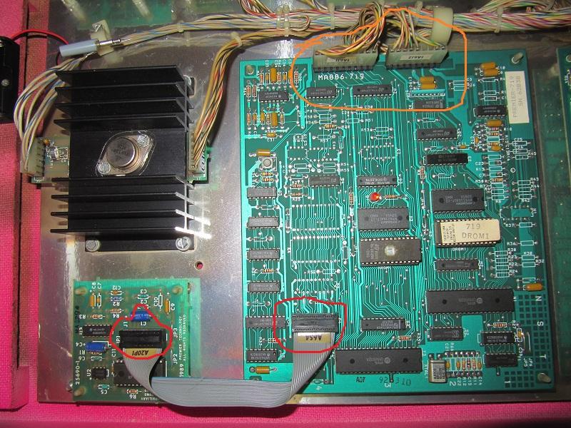

salut fourchette,c'est surement un probleme de connectiques,la nappe ou les broches,meme si visuellement elle paraissent propres,verifie soigneusement qu'il n'y a pas de point de chauffe,un bon coup de bombe kontact,laisse agir une heure souffle et rebranche,ca devrais le faire.ci joint une ptite photo.

re fourchette ,j'ai eu 2 fois ce probleme sur 2 flips differents et 2 fois la nappe était en cause,si tu es sur quelle est ok ,je ne pourrais t'en dire plus.

A mon avis cela peut être juste la connectique
Les connecteur à voir sont
Carte cpu vers carte driver
Carte driver vers carte sons
Attention les photos ci dessus ne conviennent pas à la génération de jeux Victory !
