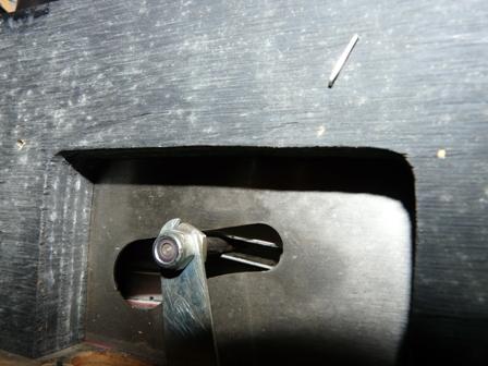

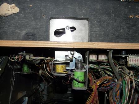

j’espère que ces photos t'apporteront de l'aide, la tige filetée n'est pas d'origine et ne favorise pas le glissement dans la glissière de la rampe.
Moi je n'ai pas de jeu sur cette piece, le montage sur mon flip semble d'origine et en bon etat.
dis moi si tu as besoin d'autres choses !!;)

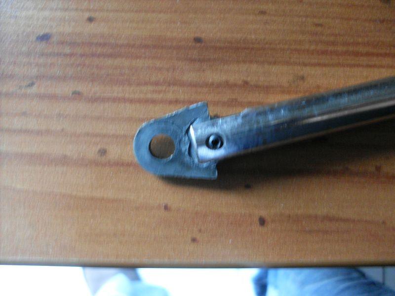

Je pense que le fait du blocage vient du plongeur il est usé a mord vivi enfin du moins la piece en plastique
voici une photo de celui ci
Il est bouffé, clair
Mais anormalement
On dirait que cela n'est pas bien guidé, quant c'est usé sur la périphérie ou alors le plongeur n'est pas le bon !

Pour que ce soit bouffé sur le coté il y a un problème d'alignement (en gros ton plongeur force sur le coté).
en fait la biellette est super fine par rapport à l'écartement de la fourchette au bout du plongeur ,donc elle doit se mettre n'importe comment lors des montées et descentes de rampe.
question cette biellette quand elle est neuve , fait t'elle l'épaisseur de la fourchette sans jeu ?
merci
Le plongeur + biellette que tu as choisis sur RP est la bonne pioche ;)
Sinon je voudrais bien voir ton mécanisme
Pas normal du tout cette usure, montre nous ton usure
Car ce genre de Stargate existe depuis le Pinbot, et j'ai jamais vu cela bouffé ainsi
La biellette fait 2 mm et quelques à vue de nez :o)

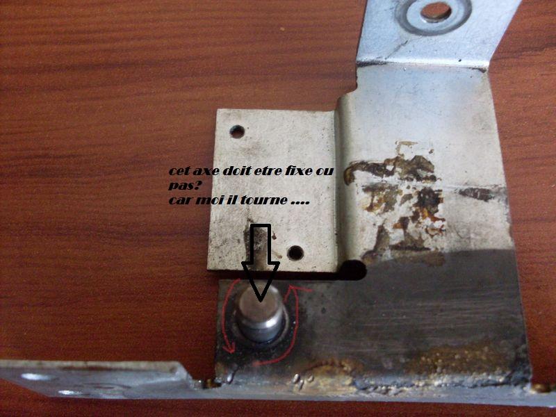

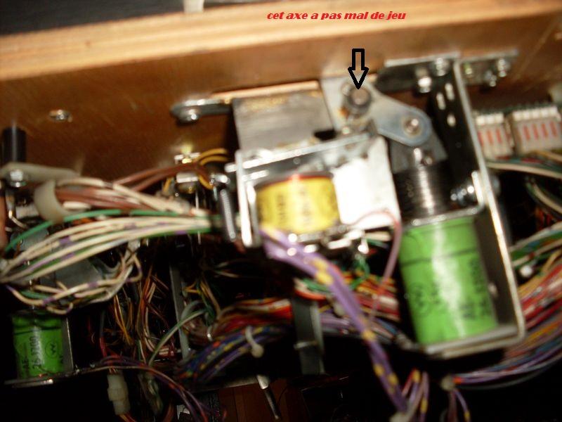

La fourchette est fixée sur un axe que je montre sur la photo , cet axe a du jeu et je peut bouger la fourchette d'avant en arrière quand la rampe est en position basse (test manuel flipper débranché),donc se jeu force sur la biellette qui doit l'inclinée d'ou cette usure bizarre sur celle ci . comment réparé se jeu ou bien quel serait les pièces a changer de cet axe ?
A moins que je me trompe il faut peut être du jeu mais sa m'étonne lol
merci a ceux qui suivent mon poste ;)
Pour ton flou, tu mets ton APN en mode MACRO, une petite fleur de dessinée
Ainsi tu peux faire des photos à - de 80 cm de distance (logiquement)
Le jeu là est normal, cela doit pouvoir un peu se déplacer
Mais toujours cette biellette tellement usée ....On ne connait pas l'historique possible que cela soit déjà d'avant, de la récupération
Mais je me demande si quelqu'un a pas mis le mauvais plongeur + biellette

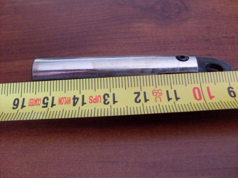

TU pourrais mesurer ce plongeur, la partie en métal et l'ensemble
Afin de vérifier
salut et merci pour l'astuce macro je me sert jamais de l'appareil photos débil
mdr
alors le plongeur , partie métal mesure 56mm et avec la biellette l'ensemble mesure 72mm.
L'axe sur lequel vient se fixer la fourchette lui tourne je trouve bizarre qu'il ne soit pas fixe ?
